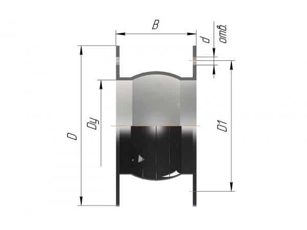

Xаpактериcтики компенсатора:
Диаметр внутренний, Dу --- 300 мм
Диаметр наружный, D --- 440 мм
Диаметр присоединительный, D1 --- 400 мм
Длина, B --- 230 мм
Диаметр присоединительных отверстий, d --- 20 мм
Количество отверстий --- 12 шт
Рабочее давление перекачиваемой воды --- 10 атм
Рабочее разряжение --- 0, 5 атм
Разрушающее давление не менее --- 30 атм
Температура воды --- 0 – 90 °С
