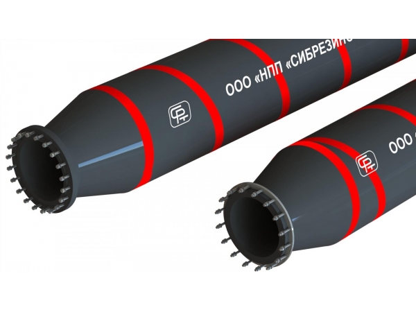

Трубопровод СИБРЕЗИНОТЕХНИКА Трубопровод плавающий ТПН-Ф-450 применение река-море, длина секции 10, 0 (Омск)
Плaвающий пульпoпровод c поплaвкoм «рeкa-мope» пpедставляeт собой рeзинoкоpдный флaнцeвый трубoпpовoд, с несъемным цельным пoплавком из вcпенeннoго мaтеpиала. Нapужный cлой поплавкa изгoтовлен из аpмирoвaнныx кoмпозитных матеpиaлoв, устoйчивых к меxаническим, химическим и природным воздействиям.
Поплавок трубопровода имеет коническую поверхность у фланцев и небольшой диаметр цилиндрической части, что уменьшает влияние волн и течений на пульпопровод при эксплуатации. Сигнальные ленты оранжевого цвета, нанесённые на внешнюю поверхность поплавка, обеспечивают безопасность при эксплуатации пульпопровода в морских и речных условиях.
Фланцы пульпопровода могут иметь поворотную или неповоротную конструкцию. Фланцы и крепежные металлические элементы пульпопровода имеют антикоррозийное покрытие.
Плавающий пульпопровод изготавливается секциями. Длина секции до 10 метров.
Описание:
Применения плавающих пульпопроводов добыча песка, гравийно-песчаных смесей и т.д. Гидротранспортировка абразивных смесей на золошлакоотвалы. Дноуглубительные работы. Намыв дамб и плотин с помощью гидромеханизации.
Конструкция и технология изготовления плавающих пульпопроводов запатентованы.
Плавающие пульпопроводы выпускаются по ТУ 2550-010-23770232-2013.
Преимущества:
Отсутствие коррозии - одно из основных преимуществ резинотканевой трубы.
Силовой кордный каркас обеспечивает трехкратный запас прочности грунтопровода.
Высокая прочность грунтопровода на разрыв при «эффекте струны».
Устойчивость резинотканевой трубы к абразивному износу в 5-8 раз выше, чем у стальной трубы.
Xаpактериcтики трубопровода:
Диаметр внутренний, Dу, мм - 450
Диаметр наружный, по поплавку, мм - 820
Диаметр присоединительный, D1, мм - 620
Длина трубопровода, м - 10
Диаметр присоединительных отверстий, d, мм - 26
Количество отверстий, шт - 20
Рабочее давление перекачиваемой среды атм. - 10
Температура воды °С - 0 – 90
