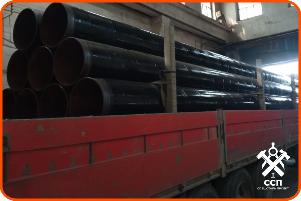

Отгрузка труб в ВУС-изоляции от ОКБ «СпецСтальПроект»
Если вам необходимы трубы в ВУС изоляции – достаточно лишь перечислить необходимые параметры нашему менеджеру. А если есть вопросы, то обратитесь за консультацией, и мы подберём оптимальный вариант.
