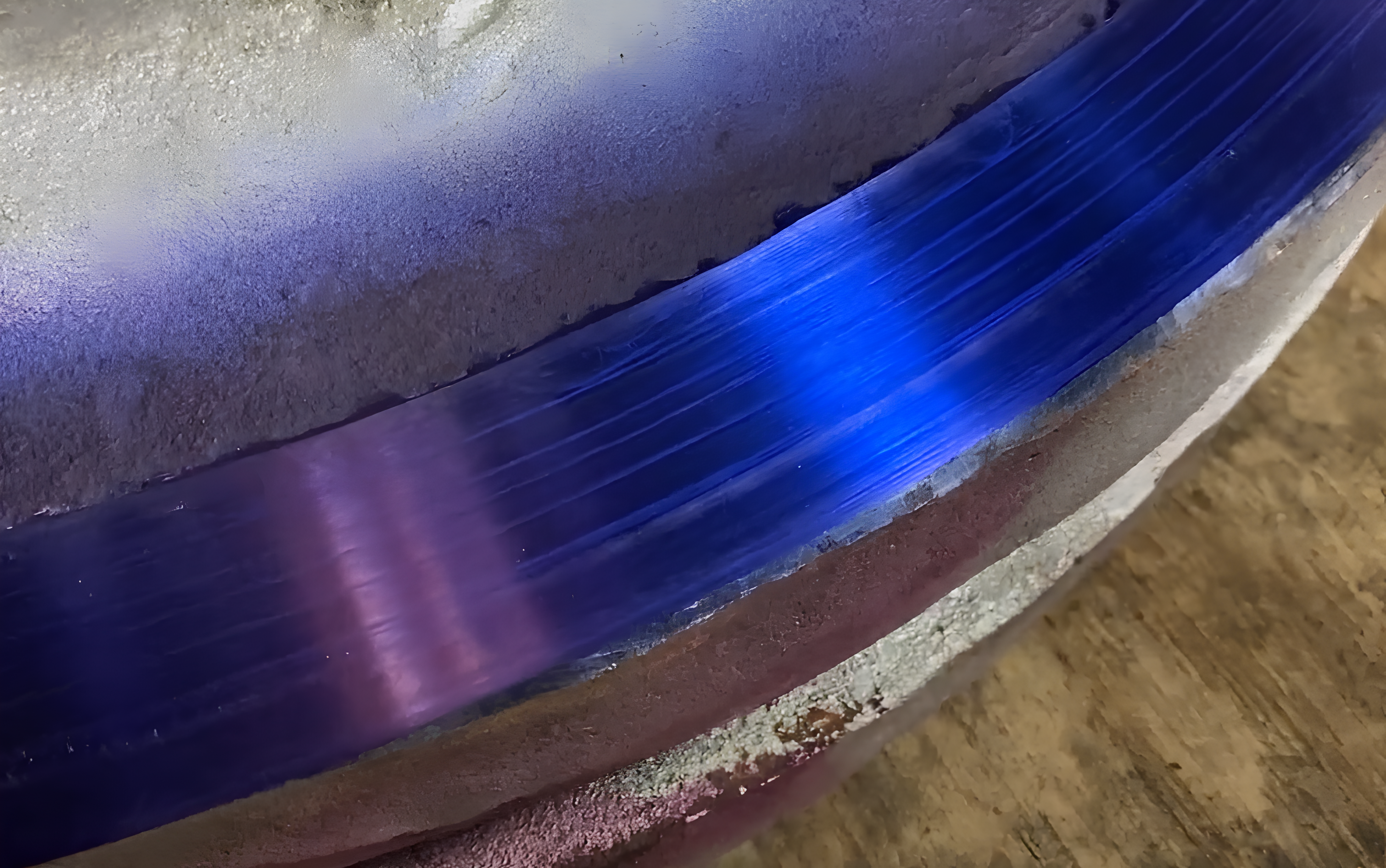

Задвижка клиновая
Начнем с того, что основным назначением клиновых задвижек является отсечение потока рабочей среды. Поток перекрывается клином, который приводится в движение ручным штурвалом. Шпиндель, при вращении маховика, перемещает клин вертикально вниз до плотного соприкосновения уплотнителей клина с посадочным местом. Выход из строя клина является наиболее распространенной проблемой данного типа арматуры. При закрытии задвижки, под воздействием усилия, на поверхности посадочного места возникают задиры, а при открытии задиры на самом клине. В результате этого существует высокий риск образования металлической пыли, что для среды «газообразный кислород» является крайне опасным условием. И чем данная пыль меньше в своих размерах, тем меньше необходима температура кислорода для воспламенения получившейся смеси.
Более того, при трении металлического уплотнения и посадочного места могут образоваться искры, способные произвести воспламенение.
Рис.1 Механические задиры на затворной части клиновой задвижки
При нечастом открытии и закрытии (как правило, большую часть времени задвижки находятся в открытом положении) возможно возникновение статического электричества.

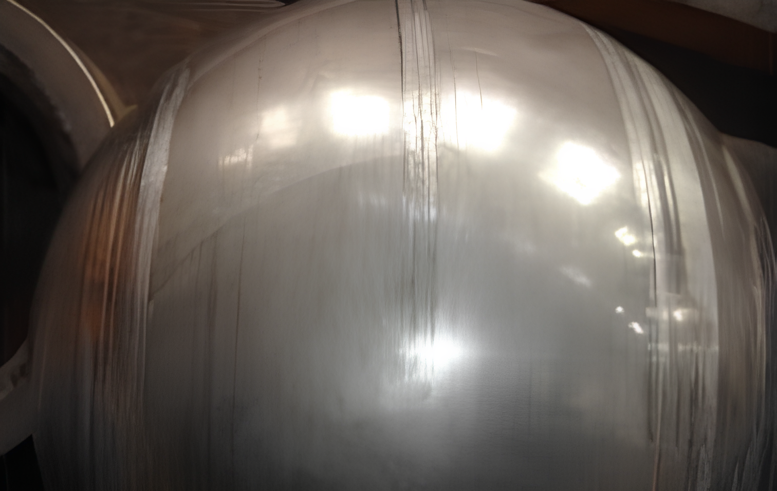

Шаровой кран
Часто при работе с кислородом и кислородосодержащими средами используется шаровые краны. Шаровые краны при полном открытии обеспечивают полнопроходное сечение, которое не влияет на динамику потока. Применение данного типа клапана в качестве регулирующего крайне сомнительно. Возможно рассмотрение этого типа клапана исключительно при условии большого расхода рабочей среды. При относительно малом расходе добиться качественного и плавного регулирования не предоставляется возможным. Это объясняется тем, что при небольшом открытии (поворота) шара расход рабочей среды будет минимальным, но при дальнейшем открытии проходное сечение увеличивается в несколько раз, что сказывается на качестве регулирования. Однако при большом расходе вероятен риск возникновения шума, уровень которого существенно выше допустимого. Конструктивно большинство шаровых кранов не предусматривают какие-либо антишумовые устройства.
Рис.2 Механические задиры на поверхности шара

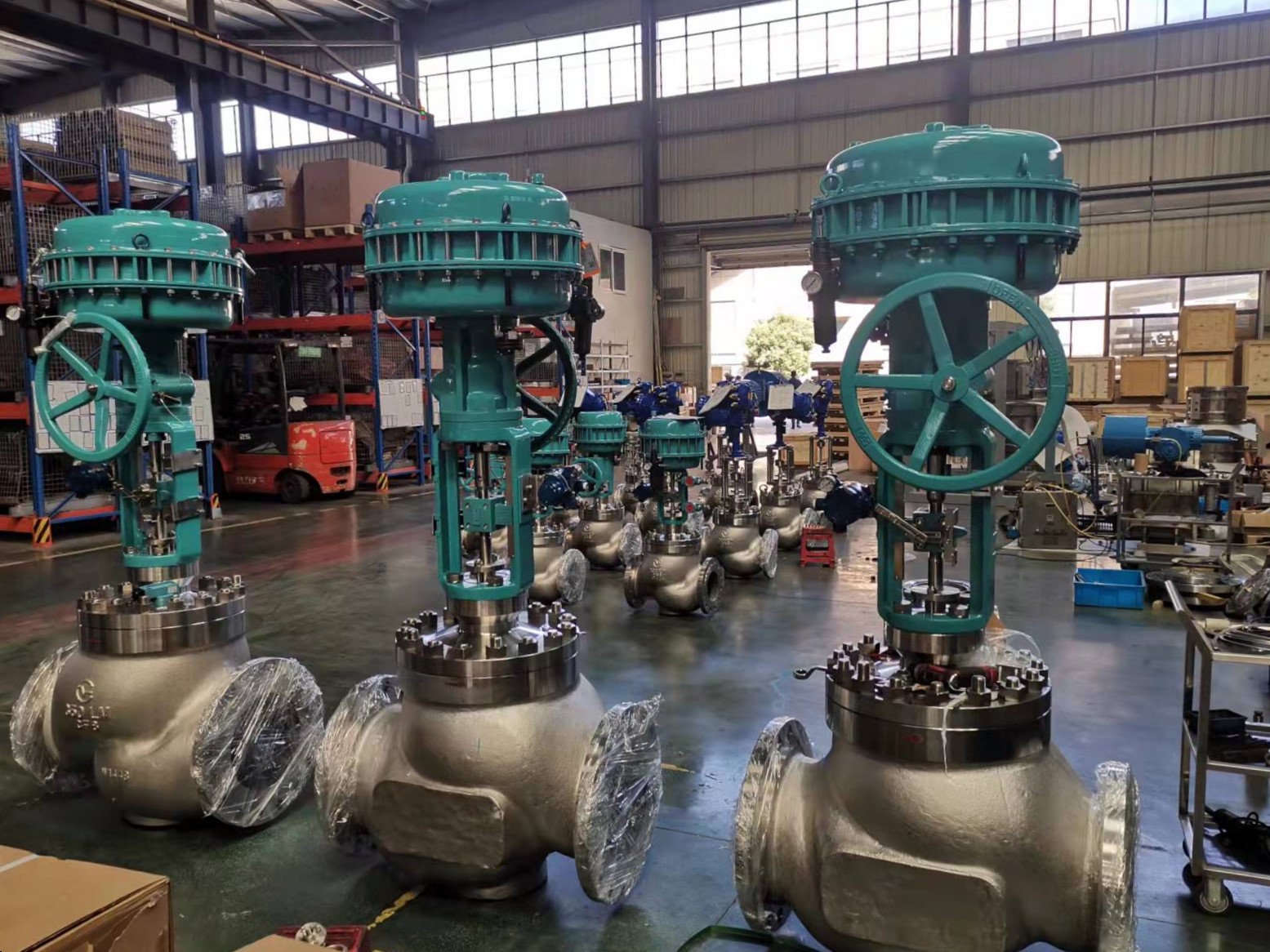

Седельный (плунжерный) клапан
Наиболее положительный опыт эксплуатации данный тип клапанов получил благодаря качественному регулированию при работе с жидкими, двухфазными и газообразными средами, в том числе и с кислородом. От качественного регулирования напрямую зависит вся технология и качество выпускаемого продукта. И пренебрегать данным параметром не рекомендуется.
Основными преимуществами седельных клапанов являются:
  • Качественное регулирование на всех режимах работы. Это достигается универсальностью конструкции, вариацией нескольких размеров седел на одном и том же размере, взаимозаменяемостью основных деталей различных размеров клапанов. Качественное регулирование кислорода позволяет получать желаемый результат конечному потребителю.
  • Эксплуатация при тяжелых условиях работы. При работе с жидкостями на высоких перепадах давления до и после клапана, если давление насыщенных паров рабочей среды превышает входное давление, большом расходе газовых сред - нередкими явлениями являются кавитация (для жидкости) и высокий уровень шума (для газа). Высокий уровень шума приводит к неконтролируемым вибрациям клапана, в следствии которых со временем происходит нарушение статичности (жесткости) конструкции клапана и приводит к нарушению герметичности, качества регулирования и внеплановому ремонту. Для снижения высокого уровня шума в конструкцию седельных клапанов монтируется антишумовая вставка, представляющая собой «стакан» порой сложной конструкции с перфорированными отверстиями. Благодаря антишумовой вставке уровень шума снижается до допустимых значений. Ни у шарового, ни тем более у клиновых задвижек данного исполнения нет.
    Вибрация приводит к нарушению герметичности сальникового уплотнения и штока. Вследствие чего произойдет утечка газа (кислорода) в атмосферу. Зачастую кислородные клапаны установлены в помещениях, а значит утечка кислорода может привести к необратимым последствиям.
  • Простота эксплуатации. Возможно осуществить необходимый ремонт, замену седла или уплотнений клапана без снятия его с трубопровода. Так же, не составляет труда произвести его частичное обезжиривание.
  • При использовании в качестве отсечного клапана, благодаря особенной форме плунжера, достигается быстрое открытие и/или закрытие клапана. Отсутствие трения между металлическими частями (плунжер и седло) минимизирует риск появления металлической пыли.
  • Высокоцикличная работа. При сложном технологическом процессе, зачастую, клапан подвергается колоссальным нагрузкам. Частое открытие/закрытие, высокие перепады давлений могут вывести из строя любой клапан. Седельные клапаны при правильном подборе материалов корпуса, внутренних частей, конструкции и привода обеспечивают надежную работу при сложных условиях эксплуатации. Например, когда клапан должен быстро открываться и закрываться менее чем за 2 секунды, достаточно большое количество раз в сутки (на установках Коротко Цикловой Адсорбции, КЦА).
  • Материальное исполнение. Для седельных клапанов выбор материального исполнения существенно больше, чем для клиновых задвижек. Помимо стандартных материалов из углеродистых и нержавеющих сталей исполнение доступно так же и из специальных сплавов на основе никеля: Monel, Incoloy, Inconel, Hastelloy, рассчитанных для работы с кислородом и агрессивными рабочими средами.
Рис.3 Седельный тип клапана для установки на Кислородно-регуляторном пункте (КРП)

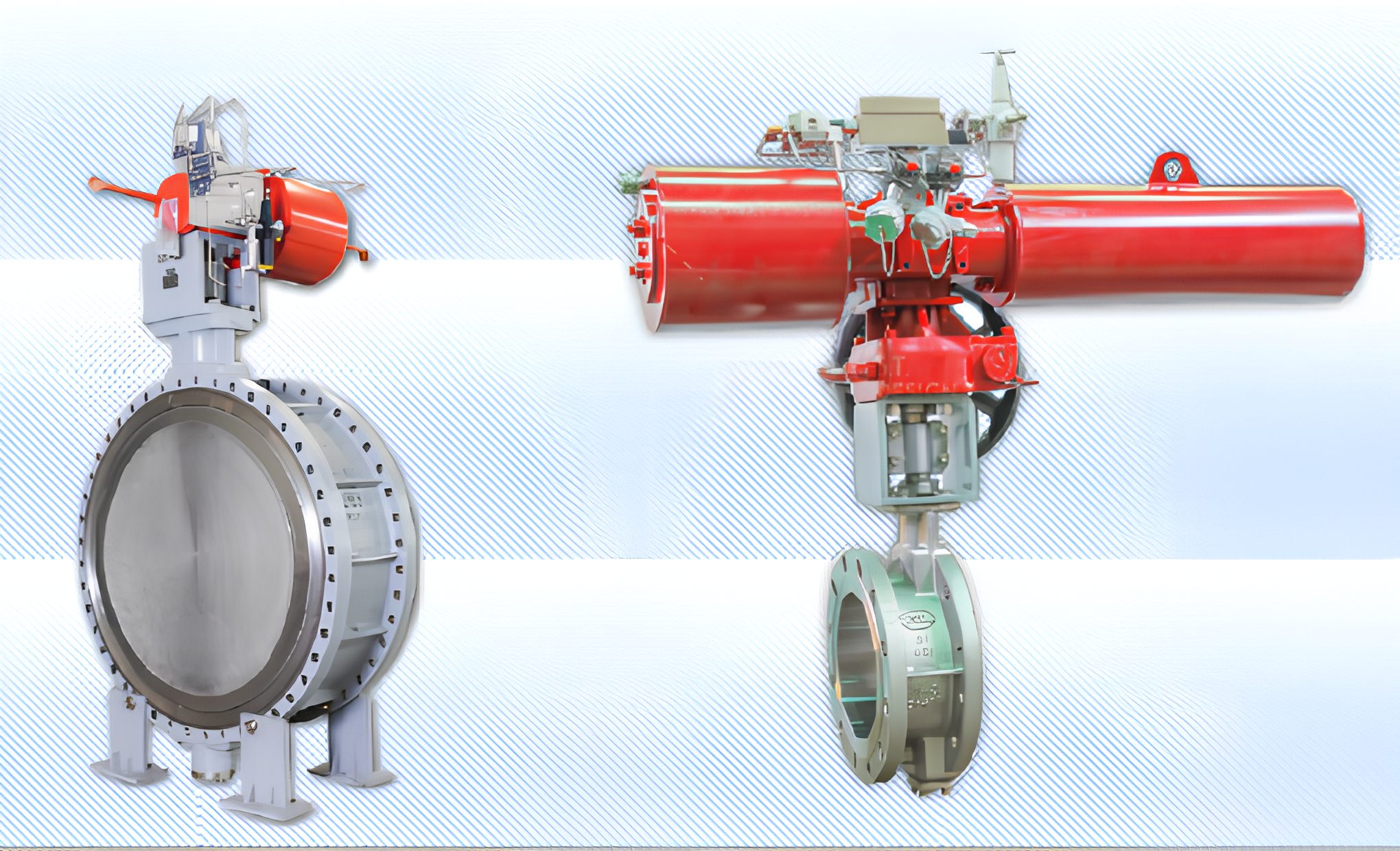

Дисковый затвор с тройным эксцентриситетом.
Благодаря тройному эксцентриситету, за счет чего уменьшается трение между диском и седлом, дисковый затвор обладает свойствами:
  • Высокопроизводительность;
  • Малое усилие во время закрытия/открытия затвора;
  • Равномерное уплотнение между диском и седлом;
  • Отсутствие образования металлической пыли от трения.
В связи с этим дисковые затворы хорошо зарекомендовали себя при работе на ответственных позициях, в том числе и при работе с кислородом.
Отсутствие большого перестановочного усилия затвора обеспечивает его долговременную и надежную работу. Это позволяет увеличить его межремонтный интервал.
В сравнении с шаровым краном дисковый затвор того же диаметра обладает меньшей металлоемкостью и меньшими габаритными размерами. Что позволяет устанавливать его в условиях ограниченных монтажных размеров.
Малое усилие при открытии и закрытии практически не оказывает никакого механического воздействия между уплотнением диска и седловым уплотнением корпуса. Даже в случае выхода из строя уплотнения диска или седлового уплотнения достаточно заменить только данное уплотнение, без замены самого диска или корпуса.
Конструкция отдельного уплотнительного кольца корпуса дает возможность регулировать прижатие его к корпусу, что обеспечивает надежное перекрытие затвора.
Цельный шток затвора и надежное крепление диска к штоку обеспечивает жесткость конструкции, что дает его применение в качестве регулирующего клапана. Обеспечивая при этом точность регулирования.
Рис.5 Высокопроизводительные дисковые затворы с тройным эксцентриситетом
Отсутствие трения между уплотнением диска и седловым уплотнением минимизирует возможность образования металлической пыли, которая как мы уже писали, при взаимодействии кислорода может образовать опасную смесь.
