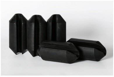

Втулки-центраторы ШГН.
Задача втулок-центраторов ШГН – предотвратить обрыв длинномерных изгибающихся штанг из-за силового касания с НКТ и истирания их и НКТ за счет материала центрирующих втулок, при этом втулки-центраторы не должны снижать энергоэффективность привода, создавать течение жидкости в зазоре втулка-отверстие НКТ и существенное гидравлическое сопротивление.
Втулки-центраторы ШГН выполняются съемными (рис.1) с функцией неподвижной фиксации на теле насосной штанги (штока) за счет упругости. Лимитируется усилие их осевого сдвига по телу штанги с целью исключения потери втулки при трении об НКТ и выпадении в скважину при спускоподъёмных операциях.
Рис.1 Втулки-центраторы ШГН съемные

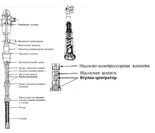

Втулки-центраторы ШВН.
Задача втулок-центраторов ШВН (рис.2)– предотвратить силовое касание изгибающейся штанги, выполняющей функцию приводного вала винтового насоса, с НКТ
Рис.2 Установка штангового винтового насоса с наземным приводом
Втулки-центраторы ШВН выполняются для исключения истирания НКТ путем центрирования приводного вала винтового насоса как подшипниковые втулки, притормаживаемые при касании с НКТ.
В связи с требованием конструктивного исполнения втулки-центратора ШВН быть подшипником, центрирующим вал, их применение требует наличие ограничителей осевого перемещения, каковыми могут быть торцы муфт вала, а также ограничители перемещения втулки-центратора (рис.3), монтируемые при сборке перед спусковыми операциями на скважине в случае съемных версий втулки-центратора.
Рис.3 Ограничители осевого перемещения втулки-центратора ШВН на полированном вращающемся штоке

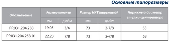

В качестве размерности была задана ориентация на изделия компании «Петро Раббер»:
- PRG 2078, под наружный диаметр штанги 22 мм, и
- PRG – 2034, под наружный диаметр штанги 19 мм.
Исходя из анализа работоспособности зарубежных втулок-центраторов в отечественных скважинах с внутренним диаметром НКТ 73 мм был выбран уникальный абразивостойкий эластомер и разработана оригинальная технология изготовления съемных втулок-центраторов.
Для целей подтверждения работоспособности съемных втулок-центраторов из отечественных материалов ООО «РЕАМ-РТИ» разработала и изготовила для промысловых скважинных испытаний образцы (табл.1).

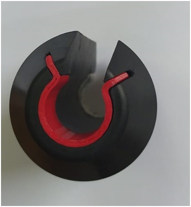

Втулки-центраторы многоразового использования, были изготовлены специалистами РЕАМ-РТИ из специального композитного эластомерного материала РС-26-90-5 (рис.4).
Рис.4 Съемная втулка-центратор ШГН по технологии ООО «РЕАМ-РТИ»

При разработке изделия втулок-центраторов должна быть обеспечена их функциональная надежность при монтаже и эксплуатации, а именно:
- не сдвигаются, не разрушаются, не дают обломков – не засоряют камеру насоса.
- устраняют резкие знакопеременные (реверсивные) нагрузки на полированную штангу и всю подвеску, за счет уменьшения трения.
- не создают заторов скважинной среде, не снижают пропускную способность НКТ, так как конусность концов центратора обеспечивает очистку втулки при ходе вверх/вниз и облегчает движение скважинных жидкостей.

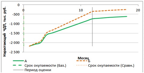

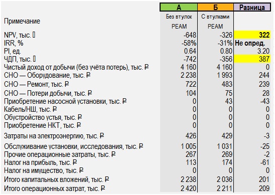

Оценка технико-экономической эффективности применения съемных втулок-центраторов ШГН производства ООО «РЕАМ-РТИ» в ПАО Варьеганнефтегаз (рис.5):
Рис.5 Оценка технико-экономической эффективности применения съемных втулок-центраторов ШГН производства ООО «РЕАМ-РТИ»
Заключение по технико-экономической эффективности применения съемных втулок-центраторов ШГН производства ООО «РЕАМ-РТИ» в ПАО Варьеганнефтегаз:
  • По результатам испытаний подконтрольного оборудования, определена, и доказана эффективность применения втулок-центраторов производства ООО «РЕАМ-РТИ» на скважинах подверженных истиранию насосных штанг и НКТ;
  • Увеличился межремонтный период, т.е. сократились вынужденные простои;
  • Значительно снизился износ НКТ, штанг, муфт.
