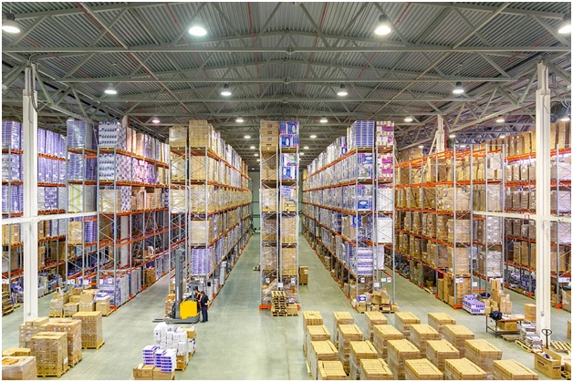

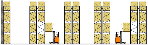

Фронтальные стеллажи
Глубина места хранения в такой системе равняется одному поддону. Грузы обрабатываются по принципу FIFO (First In – First Out), то есть кладь, которая была загружена первой, снята также будет в первую очередь. Стеллажи размещаются по два «спина к спине» вдоль проходов, из которых техника осуществляет загрузку и выгрузку паллет.
Преимущества фронтальных стеллажей:
  1. Прямой доступ техники к любому поддону. Это удобно при складировании товаров широкой номенклатуры.
  2. Быстрая загрузка и выгрузка, что важно при интенсивном грузообороте или складировании товаров с коротким сроком реализации, например, продуктов питания.
  3. Максимальная сохранность грузов. При установке или снятии поддона не затрагиваются соседние места хранения.
  4. Легкая инвентаризация. Одному поддону соответствует одно место хранения, наличие или отсутствие груза легко оценить визуально.
  5. Использование стандартной вилочной техники (тележек, штабелеров). Это снижает затраты на оборудование склада, при небольшом грузопотоке можно использовать ручную технику.
  6. Недорогая в производстве и обслуживании конструкция.
Многочисленные достоинства принесли фронтальным стеллажам популярность и сделали их фаворитами на рынке складского оборудования. Тем не менее, у них есть недостаток — по плотности хранения они существенно уступают системам набивного типа. На каждую пару секций необходимо два прохода, ширина которых, в зависимости от типа используемой техники, может составлять до 3 – 4 м для безопасного маневрирования. Таким образом, до половины площади склада могут занимать межстеллажные проходы.
