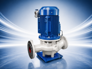

1.2. Консольные моноблочные линейные насосы циркуляционного типа
Электронасосы КМЛ устанавливают на трубопроводы без предварительного монтажа фундаментной основы. У них обычно электродвигатель не контактирует с перемещаемой жидкой средой (сухой ротор). Они отличаются повышенной надежностью, увеличенным сроком между ремонтами, способностью перекачивать как питьевую, так и хозяйственно-промышленную воду. Наблюдается рост их использования при обустройстве водоснабжения, тепловых сетей, отопительных систем. Важное преимущество такого промышленного оборудования – возможность установки нового электрического двигателя без отсоединения насосного корпуса от трубы.

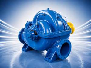

1.4. Горизонтальные одноступенчатые насосы типа Д
Это лидеры по объему перемещаемой воды в единицу времени. За счет двухстороннего подвода жидкой среды на ротор снижается воздействие осевых нагрузок. Расположение их горизонтального напорного и всасывающего патрубка внизу корпуса облегчает ремонт или снятие электродвигателя, так как во время работ не нужно отсоединять трубопроводы. Такое промышленное оборудование используют на насосных станциях для забора воды из водоисточников и ее подачи из резервуаров. Этими перекачивающими устройствами оснащают системы водоснабжения промышленных, сельскохозяйственных, городских объектов.

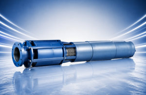

1.6. Электронасосы ЭЦВ для скважин
С помощью этого глубинного погружного промышленного гидрооборудования:
  • уменьшают уровень грунтовых вод;
  • накачивают давление жидкой среды;
  • перемещают морскую, питьевую, термальную, сырую воду.
ЭЦВ – это многосекционные центробежные насосные устройства с электрическим двигателем. Ими оснащают системы водоснабжения, ирригации. Их используют в частных домашних хозяйствах, производственных цехах, агропромышленных комплексах.

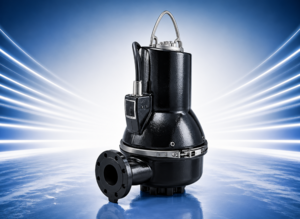

2. Канализационные насосы
Это фекальники для промышленности. С их помощью перемещают промышленные и городские стоки с примесями размером от миллиметра до нескольких сантиметров.
Фекальные перекачивающие гидроагрегаты выпускают полностью погружного типа или поверхностного размещения. Для изготовления фекальников применяют технологичные материалы высокого качества, чтобы они могли перемещать грубые агрессивные жидкие среды на промышленных объектах. Фекальное насосное гидрооборудование также отличается стойкостью к высоким температурам. Выпускаются даже модели, которые не теряют работоспособность при перемещении жидкостей с волокнистыми примесями.

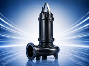

3.1. Дренажные погружные насосы
Электронасосы погружного типа автоматически откачивают стоки. С их помощью осушают дренажные колодцы, шурфы, траншеи, котлованы во время строительных работ. Они подходят для перекачивания воды из водоемов искусственного или естественного происхождения.
Дренажные электронасосы полностью опускаются в перекачиваемую жидкую среду. Поэтому их корпуса делают из стойких к коррозии материалов:
  • бронзы;
  • нержавеющей стали;
  • чугуна.
Для откачки агрессивных сточных вод используют насосное оборудование из специальных сплавов. Дренажные промышленные гидроагрегаты комплектуют электродвигателями, которые подключают к однофазным или трехфазным сетям. Эти насосные устройства также оснащают маслозаполненными двигателями. Такое исполнение улучшает процесс отдачи тепла.

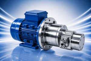

4.1. Насосы шестеренного типа
В их конструкции присутствуют шестерни для перекачки именно вязких жидких субстанций на предприятиях, например:
  • нефтяного сектора;
  • химической отрасли;
  • лакокрасочной индустрии;
  • фармацевтической области;
  • целлюлозной промышленности.
Такие гидроагрегаты всасывают густую жидкость, которую двигают в корпусе впадины зубьев шестерен. Это приводит к ее вытеснению из устройства через нагнетательный патрубок.
