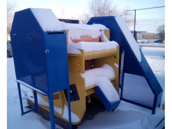

Технические характеристики щековой дробилки СМД-109А:
Параметр СМД-109А
Типоразмер ЩДС-4х9
Размер куска исходного материала, наибольший, мм -340
Ширина разгрузочной щели, мм- 40-90
Производительность, м³/ч -23-53
Мощность двигателя основного привода, кВт -45
Масса 10, 8 т.
Габаритные размеры без привода L x b x h, не более, мм
2500х2400х2200.
