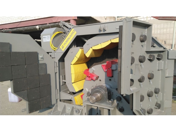

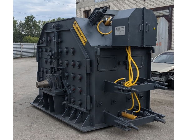

Роторные дробилки Tornado являются дробилками нового поколения. По своим эксплуатационным характеристикам значительно превосходящими аналоги как российского, так и зарубежного производства.
Ряд конструктивных особенностей этих дробилок обеспечивает их превосходство:

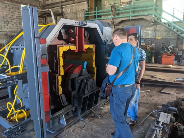

- корпус с распашными створками с двух сторон позволяет быстро и легко получить доступ к дробильным камерам для их обслуживания и контроля состояния расходных материалов;
- ротор с шестью билами увеличивает количество соударений зерен камня, что повышает прочностные характеристики щебня на выходе;
- три дробильные камеры, вместо двух (как у многих аналогов) также увеличивают количество соударений, что позволяет снизить процент содержания лещадных зерен в готовом продукте;
- особая конструкция ротора позволяет последовательно использовать все четыре кромки дробящего била, что в разы увеличивает ресурс бил;
- применение металлокерамических бил и отражательных плит (опция) обеспечивает интервал между заменами до 1000 часов даже на абразивных материалах и до 1500 часов – на неабразивных (реальные показатели зависят от породы, загрузки, влажности сырья и режима дробления);
- система гидравлической регулировки дробилки, штатный подъемник и быстросъемные расходные материалы позволяют производить обслуживание дробилки и замену расходных материалов силами всего двух рабочих за пару часов, что значительно снижает потери от простоя оборудования.
Дробилки серии Tornado применяют для производства кубовидного щебня фракций 5-10, 10-20, 5-20, 20-40 и новых 4-8, 8-16, 16-21, 21-32, 32-63. Такие показатели достигаются как в открытом, так и в замкнутом цикле без дополнительного улучшения щебня. Дробилки Tornado работают уже практически во всех частях России, на самых разных породах и материалах - от известняка до металлургического шлака.

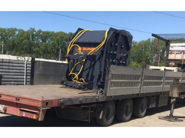

- роторные дробилки мелкого дробления Dune Дюна

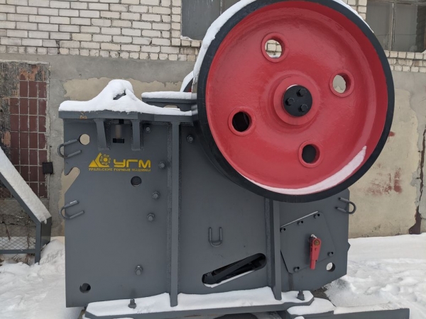

- щековые дробилки СМД-108, СМД-109, СМД-110

Роторная дробилка мелкого дробления Dune 120 16.01.2024
