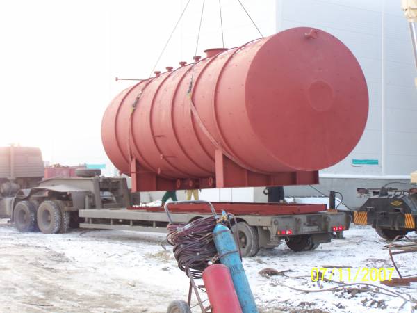

Резервуар РГСП -100 (2 шт.)
Техническое описание: Резервуар горизонтальный стальной подземный двустенный V=100 м3; D-3200мм, L-13000мм; стенка внутренняя S=5 мм; стенка наружная S=4 мм; сталь 3сп; внутреннее усиление корпуса – 5 колец, многослойное антикоррозионное покрытие (праймер и резинобитумная мастика).
Резервуар оснащен следующим оборудованием:
Два люк-лаза D=800 с фланцем и крышкой D=900
Технологический колодец 1500х3000х200
В крышке люк-лаза смонтированы: замерная линия, линия выдачи, линия наполнения, дыхательная линия, контроль и продувка межстенного пространства, зачистная труба, патрубок манометра, патрубок уровнемера.
Подогреватель S-10,5м2.

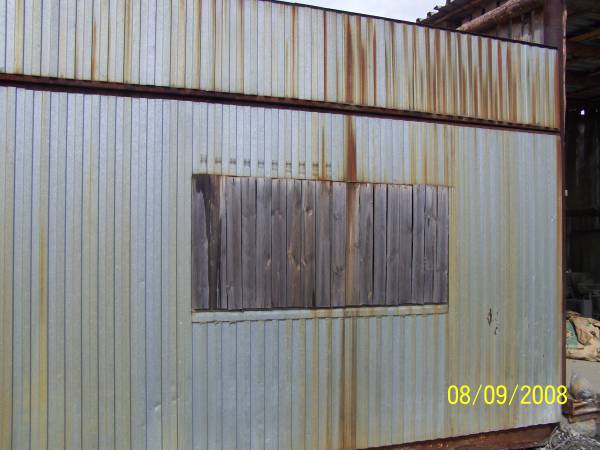

На складе имеется в наличии металлическое модульное здание 12000х6000х3000, изготовлено в 2010г. для модульной котельной.
Состоит из двух утепленных блоков 3000х12000 (каждый) толщина стен, потолка и пола 100мм., со съемной крышей, внутри лист 2мм, снаружи лист оцинкованный, пол лист рифленый 6мм, имеется внутренняя разводка под отопление с установленными регистрами, вентиляция, 2 двери, 4 окна. Общий вес 16 тонн. Прекрасно подходит под небольшое производство, цех, склад, автомойку, сервис, шиномонтаж.
