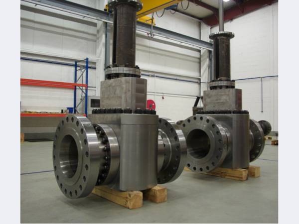

Компания ADESSO VALVE предоставляет быстрые решения по производству запорной арматуры под заказ. Головной офис компании располагается в Роттердаме, а производственные мощности всего в 20 минутной удаленности в городе Дордрехт, Нидерланды.
ADESSO VALVE - это быстро растущая команда профессионалов. Особенностью компании является ускоренное производство и поставка запорной арматуры, в том числе подводных и устьевых клапанов.
Благодаря использованию самых современных технологий, ADESSO VALVE может изготавливать арматуру без ограничений по размеру, что является уникальной особенностью при ускоренном процессе производства.
ADESSO VALVE является единственной компанией, которая, при ускоренном процессе производства, имеет лицензию Monogram на изготовление всех типов клапанов по стандарту API6D, а также клапанов для подводного использования по стандарту API6DSS и устьевых клапанов по стандарту API6A.
Система менеджмента качества компании ADESSO VALVE сертифицирована по стандарту ISO 9001. Среди сертификатов, компания также имеет такие, как CE/PED для европейского, ГОСТ и Ростехнадзор для российского, и CRN-CSA для канадского рынков, что в полной мере демонстрирует желание и готовность расширять горизонты присутствия.
Наличие центра по автоматизации клапанов позволяет поставлять арматуру, полностью укомплектованную приводным устройством. Поставляемая продукция может быть снабжена электрической, пневматической, гидравлической, а также газогиравлической приводной системой, которая предварительно подвергается ряду тестов.
Посещая объекты компании ADESSO VALVE в Дордрехте, Вы попадаете на ультрасовременное производство площадью 5000 м2, оборудованное по последнему слову техники. Все этапы производства, начиная с мониторинга сырья на складе и заканчивая проведением тестов и отправкой готовой продукции заказчику, контролируются при помощи ERP системы.
Здоровье и безопасность являются приоритетами в работе компании, так вся производственная деятельность контролируется на предмет ее соответствия европейскому законодательству по охране труда, безопасности и защите окружающей среды (ISO 14001/BS OHSAS 18001).
Производственные мощности компании ADESSO VALVE оснащены новейшим оборудованием: ультрасовременные станки с ЧПУ, токарный цех, все необходимое для производства арматуры в сжатые сроки. Так имея более 220 тонн сырья в сочетании с распиловочными станками с ЧПУ и пропилом до 725 мм, ADESSO VALVE имеет доступ ко всем необходимым сертифицированным материалам и оборудованию, что и позволяет изготавливать арматуру с ускоренным производственным циклом.
RCA-покрытие для клапанов по стандартам API6A и API6DSS выполняется роботами: облицовка с применением легированной стали превратилась в стандартную процедуру для ADESSO VALVE, выполняемую сертифицированными и опытными профессионалами.
Работа посменно позволяет достичь гибкости на производстве; все установленное подъемное оборудование обеспечивает безопасность сотрудников, а также, высокий темп работы.
ADESSO VALVE специализируется на предоставлении решений по ПРОИЗВОДСТВУ АРМАТУРЫ С УСКОРЕННЫМ ПРОИЗВОДСТВЕННЫМ ЦИКЛОМ.
Приоритетными для нас являются срочные эксклюзивные проекты. Мы занимаемся изготовлением арматуры, для которой важны сжатые сроки поставки, и которую, в свою очередь, нельзя поставить со склада, ввиду больших размеров, высокого давления, нестандартных материалов, или нестандартной конструкции. Ассортимент поставляемой арматуры включает: шаровые краны, задвижки, вентили, обратные клапаны, пробковые клапаны, сдвоенную запорно-спускную арматуру, а также специальные клапаны. Размерный ряд выпускаемой арматуры доходит до 56'', класс давления – до #4500, API 20.000.
