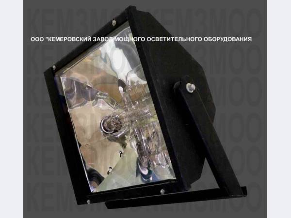

Кемеровский завод мощного осветительного оборудования, ОООПроизводство мощных промышленных светильников, прожекторов.
Современные промышленные металлогалогенные светильники (прожекторы, для МГЛ и натриевых ламп).
ООО «КЕМЗМОО» выпускает современные, отвечающие всем требованиям для различных областей промышленности и климатических условий светильники (металлогалогенные прожекторы, МГЛ, натриевые) для ламп ДРИ: РА®-1000-011(111), РА®-2000-011 (012), АРЕНА®, ГКУ12-1000-156, ГКУ12-2000-156 (056); светильники для ламп ДНаТ - ЯНТАРЬ®-600-01/02, ЯНТАРЬ®-1000-01/02, ЖКУ12-600-150, ЖКУ12-1000-150 различных модификаций.
Светильники созданы специально для жёстких условий эксплуатации, имеют степень защиты IP65 по ГОСТ 14254 (полностью пылевлагозащищённые), рассчитаны на эксплуатацию при температуре окружающего воздуха от –45 до +40 ºС.
Наши светильники используются крупнейшими предприятиями нефтяной, газовой, угольной отраслей промышленности, энергетиками, строителями.
ОСНОВНЫЕ ОТЛИЧИЯ светильников от аналогов:
- повышенная виброзащита;
- усовершенствованная оптическая система с высоким кпд, позволяющая снизить ослепление и световое загрязнение.
- узел горизонтального поворота (комплектуется по заказу);
- возможность поворота на 360 град в вертикальной и горизонтальной плоскостях, что создаёт удобство для монтажа и направления на объект;
- существенно ниже относительные массо-габаритные параметры;
- использование пускорегулирующих аппаратов только повышенной надёжности;
- увеличенный реальный срок службы светильников и их надёжность за счёт применения высококачественных комплектующих и материалов.
- относительно низкие цены.
Мы произведём все необходимые светотехнические расчёты для конкретных условий, благодаря чему будет достигнуто наиболее эффективное освещение территории.
Наш завод выпускает современные, отвечающие всем требованиям для различных областей промышленности и климатических условий светильники РА-2000-011, РА-1000-011(111), ЯНТАРЬ-1000-01/02 различных модификаций.
В настоящее время в области освещения промышленных предприятий становится актуальным не только использование высокоэффективного осветительного оборудования с экономичными источниками света, но и применение современных методов при проектировании освещения, с грамотным подходом к выбору осветительных приборов и их размещению с целью оптимизации затрат и создания комфортных условий для производственного процесса.
В светильниках ЯНТАРЬ-1000-01, ЯНТАРЬ-1000-02 используется лампа ДНаТ 1000 (светоотдача лампы составляет 130 лм/Вт).
Светильники РА-1000-011, РА-1000-111, РА-2000-011 предназначены для работы с металлогалогенными лампами мощностью 1 кВт и 2 кВт, имеющими на сегодня самый высокий показатель экономичности среди ламп дневного спектра излучения, при этом эти лампы по светотехническим параметрам являются наиболее подходящими для освещения мест производства работ. Для сравнения, светоотдача распространенных ламп типа КГ различной мощности, составляет 19 лм/Вт, лампы ДКсТ 10000 и ДКсТ 20000 имеют светоотдачу всего 25 - 28 лм/Вт, т.е. в 4 – 5 раз меньше, чем в светильниках РА-1000-011.
