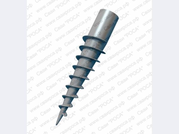

Производственный комплекс "РОСА-Урал" – это динамично развивающихся компания в сфере производства и обустройства фундаментов на винтовых сваи с литым наконечником. Наша компания выпускает винтовые сваи для обустройства фундаментов любой сложности. Понимая потребности рынка малоэтажного строительства и зная о недостатках сварных лопастных винтовых свай, наша компания приступила к изготовлению литых наконечников из стали 25Л/35Л, а затем, и к производству винтовых свай с литым наконечником. Теперь, наша компания, помимо изготовления свай винтовых, осуществляет полный комплекс по проектированию и монтажу свайных фундаментов. Винтовые фундаменты приобретают все большую популярность в строительстве. Наши винтовые сваи востребованы и в нефтегазовой промышленности, химической промышленности, энергетике, городском хозяйстве и т.д.
Преимущества ПК "РОСА-Урал":
Благодаря наличию собственной производственной базы, ПК "РОСА-Урал" может гарантировать выгодные цены, высокое качество нашей продукции и бесперебойные поставки винтовых свай с литым наконечником во все регионы РОССИИ и стран ближнего зарубежья. Мы производим винтовые сваи по самым современным технологиям и с соблюдением всех ГОСТов и норм качества для данного вида продукции. При производстве винтовых свай применяется только новая, качественная бесшовная труба. Наличие литейного цеха, цеха по нанесению защитных покрытий на винтовые сваи (полимерно-порошкового покрытия и горячего цинкования) позволяет нам осуществлять контроль качества готовой продукции на всех этапах её производства.
Нам доверяют такие предприятия, как: ОАО "ГАЗПРОМ", Госкорпорация «Росатом», ПО «Маяк», Мин.Здрав.Свердловской обл., и многие другие благодарные компании и частные клиенты.
В настоящий момент ПК "РОСА-Урал" предлагает нашим клиентам и партнёрам следующие изделия:
•Сваи стальные винтовые для талых и с сезонным промерзанием грунтов (СВЛ);
•Сваи стальные винтовые c литым наконечником для талых и с сезонным промерзанием грунтов (СВЛЛ);
•Сваи стальные винтовые c литым наконечником цилиндрическая для вечно-мёрзлых грунтов (СВЛЦ, СВЛМ);
•Сваи стальные винтовые c чугунным наконечником ПИ-20 (СВГ-43), предназначенных для измерения уровня воды и используется в качестве репера на водомерных постах.
•Литой наконечник Ст 25Л и 35Л.
Наши изделия выпускаются со следующими техническими характеристиками:
•Литой наконечник из литейной стали марок 25Л и 35Л;
•Диаметр ствола от ф57-325 мм;
•Толщина стенки от 3,5 и более мм;
•Диаметр лопасти от ф118-325 мм;
•Ствол сваи выпускается из Ст 09Г2С согласно разработанному и утвержденному ТУ, по согласованию с покупателем изделия могут быть выполнены с учетом предпочтений покупателя;
•Винтовые сваи с литым наконечником имеют полимерно-порошковое покрытие, или же, могут быть оцинкованы. Нами освоено покрытие винтовых свай типа цинол+алпол, кремний-органическое покрытие.
•Так же выполняем нанесение защитных покрытий на винтовые сваи по техническому заданию заказчика.
•Разрабатываем и выпускаем сваи и с другими параметрами, по индивидуальным заказам и тех. условиям.
