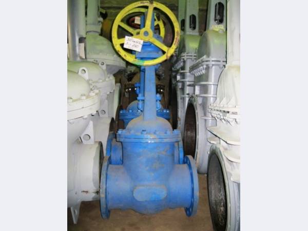

Производственная компания «Экомаш» имеет многолетний опыт выполнения ремонтов арматуры для различных отраслей Российской Федерации. Предприятие «Экомаш» выполняет ремонт арматуры (DN200÷1000мм, PN1.0÷6.3 МПа), который состоит из следующих этапов:
1. Очистка (в том числе, с применением пескоструйной обработки), разборка, дефектация.
2. Восстановление уплотнительных поверхностей: седел, тарелок, клиньев, дисков с:
▪ предварительной и последующей проточкой;
▪ наплавкой (гуммированием, запрессовкой уплотнительных латунных колец);
▪ притиркой.
3. Устранение дефектов корпуса и крышки.
4. Механическая обработка уплотнительных поверхностей корпуса (патрубков под приварку) с сохранением строительной длины.
5. Гидравлические испытания на прочность и герметичность.
6. Консервация (все неокрашенные поверхности консервируются пластичной смазкой). Очистка (в том числе, с применением пескоструйной обработки), разборка, дефектация.
7. Восстановление уплотнительных поверхностей: седел, тарелок, клиньев, дисков с:
▪ притиркой.
8. Устранение дефектов корпуса и крышки.
9. Механическая обработка уплотнительных поверхностей корпуса (патрубков под приварку) с сохранением строительной длины.
10. Сборка (с заменой изношенных деталей и узлов).
11. Гидравлические испытания на прочность и герметичность.
12. Покраска.
13. Консервация (все неокрашенные поверхности консервируются пластичной смазкой).
Предприятие» Экомаш» предоставляет следующие услуги:
1. Капитальный ремонт:
▪ краны шаровые DN50÷500мм, PN8.0÷16.0 МПа;
▪ общепромышленная арматура DN200÷1000мм, PN1.0÷6.3 МПа;
▪ пароводяная арматура высокого и среднего давления DN100÷500мм, PN37.3 МПа.
2. Производство шланговых задвижек DN1000мм PN 1.6 МПа.
3. Дополнительные услуги по доработке арматуры.
Почему ремонт, а не покупка нового изделия:
▪ Трубопроводная арматура имеет значительный срок службы, исчисляемый десятилетиями.
▪ Нет технологических ограничений – ремонтируется всё.
▪ Ресурс отремонтированного изделия близок к ресурсу нового изделия.
▪ Заказчик передаёт в ремонт собственную арматуру, чью историю эксплуатации он хорошо знает (как правило, это касается качества главных элементов – корпусных деталей, затвора задвижки, пробки шарового крана и т.п.).
▪ Покупка «дешевой» арматуры всегда интрига. Только во время эксплуатации, Заказчику предстоит узнать характеристики новой арматуры.
▪ Стоимость капитального ремонта не превышает 25÷45% стоимости новой арматуры.
