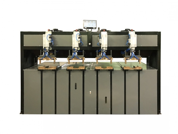

Собственное производство и разработка машин контактной точечной сварки МТР-12073, МТР-15073, МТР-16073 с электромагнитным приводом и МТ-19092, МТ-20092, МТ-22092, МТ-23092 МТ-26092 с пневматическим приводом, автономным жидкостным охлаждением.
Машины контактной точечной сварки с электромагнитным приводом и автономным охлаждением МТР-073.
Машины контактной точечной сварки с радиальным ходом верхнего электрода МТР-073 подключаются к сети 380 В, и при этом:
– не требуют сжатого воздуха;
– не требуют подвода и отвода воды или дополнительного блока охлаждения;
– достаточно мощные, 12-16 кА;
– имеют высокую производительность, до 300 сварок в минуту;
– особая конструкция хоботов и электродов позволяет выполнять широкий спектр работ без применения специальных электродов;
– могут работать в одноимпульсном и многоимпульсных режимах сварки, благодаря простой в использовании и надёжной микропроцессорной системе управления, запоминающей 10 программ сварки;
– имеют относительно небольшие размеры: 1,08...1,23 х 0,43 х 1,26 м;
– весят 160 - 179 кг.
Машины контактной сварки серии МТ-092 - это более мощные машины, чем машины с радиальным ходом верхнего электрода серии МТР-073. МТ-092 оснащены более мощным пневматическим приводом сжатия электродов, имеют большие сварочные токи. Эти машины также, как и МТР-073, оснащены автономным жидкостным охлаждением электродов.
Подвижный электрод движется линейно, поэтому сохраняется соосность электродов и параллельность их торцов. Это обеспечивает равномерность сварки по площади. Благодаря этому можно выполнять операции, недоступные для радиальных машин - например, качественную приварку гаек к плоскому листу, позволяет вести сварку широкими электродами, рельефную сварку т.д.
На машины установлена микропроцессорная система управления с быстрой и удобной настройкой параметров сварки, с запоминанием 10 программ сварки.
Машины способны выполнять различные задачи по контактной сварке изделий из листового металла, профиля, проволоки и арматуры на производственных предприятиях, в условиях интенсивного производства. Машины контактной сварки МТ-092 могут быть интересны как для крупных, так и для малых предприятий.

Многоточечная машина контактной точечной сварки МТМ-12122 20.01.2020
Многоточечная машина контактной точечной сварки МТМ-12122 27.08.2018
