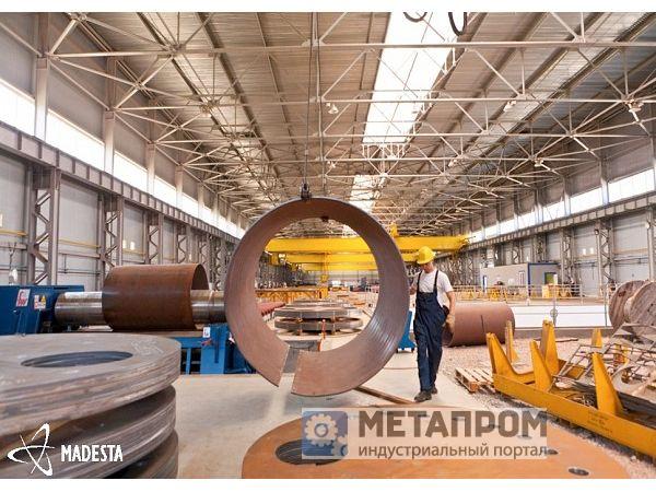

Операции по металлообработке: • Дробеструйная очистка/грунтовка/покраска • Газовая и плазменная резка • Снятие фаски/подготовка к сварке • Гибка • Шлифовка • Сварка • Сверловка/Механическая обработка Максимальные параметры обрабатываемого металлопроката: • ширина листа — 3200 мм • длинна листа — 16000 мм • толщина листа — 8—300 мм • вес листа — 16 тонн • высота профиля — 40 мм • вес профиля — 16 тонн
Наши производственные мощности
Листоправильная UBR 40*3150-7/16, SKET WILDAU
• максимальная толщина листа – 40 мм
• максимальная ширина листа — 3 150 мм
Дробеметно-окрасочный комплекс Rösler Oberflächentechnik GmbH
• максимальная ширина листа– 3 200 мм
• максимальная толщина листа– 50 мм
• максимальная длина листа/профиля – 16000 мм
• максимальная высота профиля – 400 мм (HEB 1000)
• максимальный вес листа/профиля – 16 тонн
Грунтовки: Hempel, Jotun Paints, Sigma Coatings, Ameron, International Protective Coatings
Комбинированная газоплазменной резки OMNIMAT L-8000, Messer Cutting & Welding GmbH (2 единицы)
термической резки OMNIMAT L-5000, Messer Cutting & Welding GmbH (3 единицы)
• максимальная толщина листа - 300 мм (газ)
• максимальная толщина листа – 32 мм (плазма)
• максимальная ширина листа - 8 000мм
• максимальная длина листа– 17 000мм
Оборудование для подготовки кромки листовых заготовок (снятие фаски, ласки):
• максимальная толщина листа: 300 мм
• типы фасок: V, X, Y, K
Электрическая кромкоскалывающая машинка CHP-12, CEVISA
• максимальная толщина листа- 20 мм
Электрическая кромкоскалывающая машинка MKC -21у, OAO «СЕЛМА»
• максимальная толщина листа - 30 мм
Полуавтоматическая газовая машинка «СМЕНА», ПКФ «Кристалл»
• толщина листа– свыше 30 мм
Листогибочное оборудование 4HEL/S 3370, 4 валка, FACCIN s.r.l.
• максимальная толщина листа – 65 мм
• максимальная ширина листа – 3200 мм
• максимальный диаметр гибки - 4000 мм
• минимальный диаметр гибки – 750 мм
• максимальная толщина листа, подгибка кромки- 57 мм
Пресс гидравлический листоштамповочный одностоечный ПА3239Ф1, P=8000 кН
ESAB OrigoMig L405w
Все сварщики сертифицированы согласно EN 287-1:2011
Станок вертикально-фрезерный DOOSAN BM 2740P
• размеры загрузочного стола: 4000 x 2500 мм
• точность: 0,005 мм
Парк внутрицехового кранового оборудования:

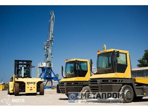

• козловой кран с поворотной электромагнитной траверсой г/п 16 т – 2 ед.
• перегружатель полукозловой с электромагнитной траверсой г/п 16 тонн – 1 ед.
• перегружатель мостовой с электромагнитной траверсой г/п 16 т – 2 ед.
• кран мостовой электрический специальный с магнитной траверсой г/п 16 т – 3 ед.
• кран мостовой электрический специальный г/п 36 т – 1 ед.
• кран мостовой электрический специальный г/п 15 т - 2 ед

Услуги морского порта (причала) в Севастополе 08.09.2015
