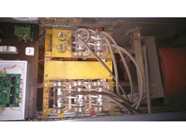

Продам тиристорный преобразователь частоты ТПЧ-320 29.03.2016
