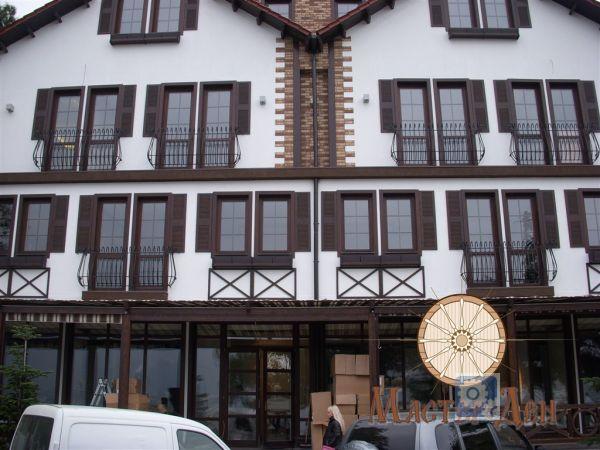

Мастер-Ден, ОООПроизводство деревянных евроокон, лестниц, дверей и напольных покрытий из массива древесины.
Деревянное окно – это общепризнанный образ домашнего тепла и уюта, стильный интерьер, прошедший проверку временем.
Для производства используется не сплошной массив дерева, а трехслойный клееный брус 82*86 категории В,А и АЕ, изготовленный из ламелей радиального и полурадиального распила, склеенных в разных направлениях – таким образом исключается изменение геометрических размеров окон под воздействием влажности и температуры. Все три ламели сращенные по длине.
В зависимости от стиля и характера интерьера деревянные евроокна могут быть изготовлены из разных пород древесины – сосна и лиственница сибирская, дуб кавказский, а также облицованы с внутренней стороны ценными породами древесины.
Для отделки евроокон используются материалы фирмы «ZOBEL». Специально разработанная оконная система окраски «ZOWOSAN» – это экологически чистый продукт на водной основе, позволяющая древесине «дышать», защищает древесину от появления грибков и плесени в обычных условиях эксплуатации. Лакокрасочные покрытия надежно защищают древесину не только от влаги, солнца и ветра, но от механических воздействий. В палитре фирмы богатый выбор цветовых решений, различные техники патинирования, искусственное старение, двухстороннее окрашивание.
По всему периметру открывающихся створок установлена металлическая фурнитура «MACO» (пр-во Австрия), которая имеет высокую надежность, 40 000 циклов открывания, гарантия изготовителя 10 лет. Мы используем только лучшую фурнитуру последнего поколения, поэтому ваш поворотно-откидной механизм будет оснащен приподнимателем с функцией блокиратора TREND. Возможные варианты открывания : поворотное, поворотно-откидное, откидное, раздвижное.
Герметичность обеспечивают два контура уплотнителей фирмы «Deventer». Применение таких уплотнителей позволяют сохранить герметичность, тепловые и звукоизоляционные характеристики на высоком уровне, что резко снижает проникновение пыли и уличного шума.
Изолирующий стеклопакет, который мы используем в наших окнах, состоит из двух и более стекол. Стеклопакеты изготавливаются из полированного стекла производимого группой «AGC» марки М1 и дистанционной рамки с адсорбентом (осушителем), во избежание запотевания.
Подоконная доска изготовленная из натурального массива древесины разных пород – не просто украшение, а полноценный технический элемент оконной конструкции, основное функциональное предназначение которое является препятствование проникновению холода в помещение извне и, наоборот, утечке тепла изнутри.
Фирма оказывает услуги по транспортировке и монтажу своей продукции, а также гарантийное и сервисное обслуживание.
