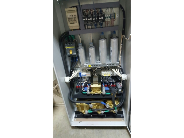

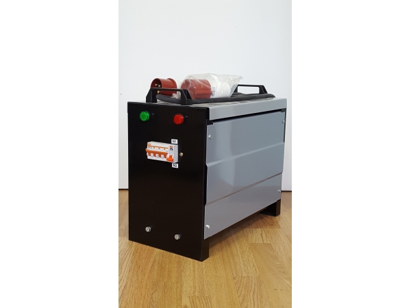

Трёхфазный симметрирующий трансформатор ТСТ2 19.06.2019
Симметрирующий трансформатор ТСТ2 с УКРМ 19.06.2019

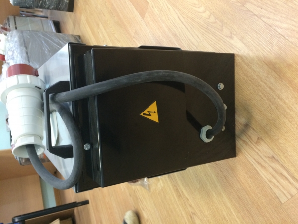

Симметрирующий трансформатор ТСТ2 убирает перекос фаз 19.06.2019
