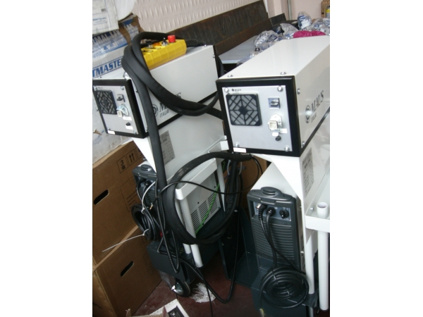

Предлагаем новое оборудование для орбитальной сварки и развальцовки труб внутри камер теплообменных аппаратов компании MAUS (Италия) с комплектом расходных деталей.
Данное оборудование является эффективной надежной и экономичной системой, предоставляет следующие возможности:
Центровка (фиксация) труб перед обваркой:
При использовании системы MATEX и вальцовки R/50.6 обрабатывается 3 трубы в минуту.
За смену можно развальцевать 1200-1900 труб.
Обварка труб:
Система BASIC обваривает трубу за 40 секунд.
За одну смену можно обварить 150-160 труб.
Так как система BASIC имеет хорошую систему охлаждения, можно работать в 3 смены, соответственно производительность составит 450 труб в день.
Торцовка трубы в камере АВО:
С торцевателем F/751-AC и системой MATEX обрабатывается 4-5 труб в минуту (при вылете 5-7 мм). За смену можно обработать 950-1400 торцов труб.
Развальцовка труб после сварки:
При использовании системы MATEX и вальцовки R/50.6 обрабатывается 4-5 труб в минуту.
За смену можно развальцевать 1200-2100 труб.
