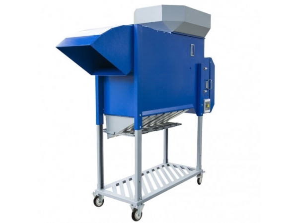

Очистительная машина (сепаратор) различной производительности, устанавливается на кузове автомобиля или прицепа. Наши зерноочистители работают по принципу аэродинамики – очищают зерно воздушным потоком. Нет вибрационных сит и решет, значит нет и вибрации конструкции! Питается от генератора. Наши сепараторы АСМ очень экономичны. Потребление электроэнергии АСМ 5 (5 т/ч) всего 0,55 кВт, а АСМ 50 (50 т/ч) – 6 кВт!!! После выгрузки зерна из комбайна в машину, прицеп или бункер-накопитель, зерно шнеками загружается в очистительную машину. Выгрузку посевного материала (откалиброванного зерна) из сепараторов АСМ можно осуществлять сразу в биг-бэги или в автомобили для дальнейшей транспортировки. Аграриям очень выгодно продавать очищенное зерно. И это можно делать сразу на поле, после уборки комбайном!
Сепараторы АСМ комплектуются электроникой европейского производства! Гарантию даем 2 года! Очень качественные.

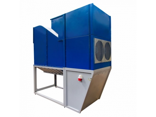

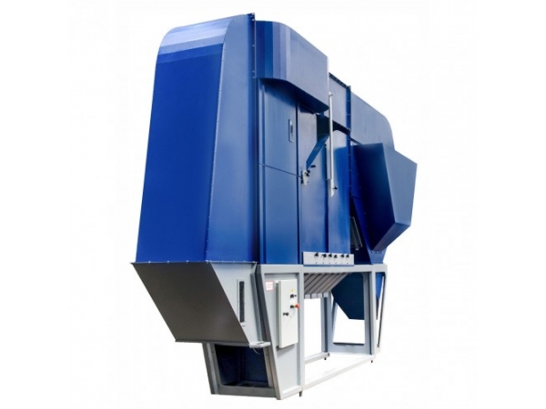

ООО "Золотая Нива" продает аэродинамические зерновые сепараторы «АСМ» , производительностью от 5 до 50 т/ч. , предназначенные для очистки и калибровки: пшеницы, ячменя, льна, сои, кофе, семечек, кукурузы и других культур. Для машин производительностью от 15 тонн/час предлагаем «АСМ с камерой аспирации*».
Минимальное потребление электроэнергии за счет применения частотного преобразователя европейского производства. КПД работы сепаратора ОЧЕНЬ высокий. В нем нет "улиток", нет струйных генераторов, нет ременной передачи от электромотора до вентилятора, нет шиберных заслонок подачи воздуха в камеру очистки, которые резко снижают качество очистки и количество очищенного материала в час. В сепараторах АСМ стоит частотный преобразователь, который запускает электромотор очень плавно, без скачков напряжения. На валу электродвигателя закреплены крыльчатки вентилятора, которые и подают струю воздуха, через дефлекторы, в камеру очистки. Дефлекторная решетка установлена таким образом, что в камере очистки воздушный поток имеет одинаковое разряжение! Только в таких условиях работают принципы и законы аэродинамики. Зерно, попавшее из бункера в камеру очистки, попадает под воздействие воздушного потока, который и разделяет ворох зерна по удельному весу, шероховатости поверхности, парусности очищаемого материала.
Выход очищенного и калиброванного материала происходит через 7 лотков:
- в первый попадает самый крупный мусор (камни, куски земли, стебли, колоски и т.д.);
- во 2-3 лотки попадает материал из средней части колоса, початка кукурузы или шляпки подсолнечника. Это самый жизнеспособный материал из всего вороха, всхожесть посевного материала до 98%;
- в 4-5 лотки попадает материал с нижней части колоса - это товарное зерно, сортовое, которое принесет максимальную прибыль;
- в 6-7 лотки попадает зерно с верхней части колоса (не дозревшее, легкое, половинки, дробленое зерно). Одним словом - фураж! Который в неочищенном ворохе значительно снижает стоимость собранного урожая!
