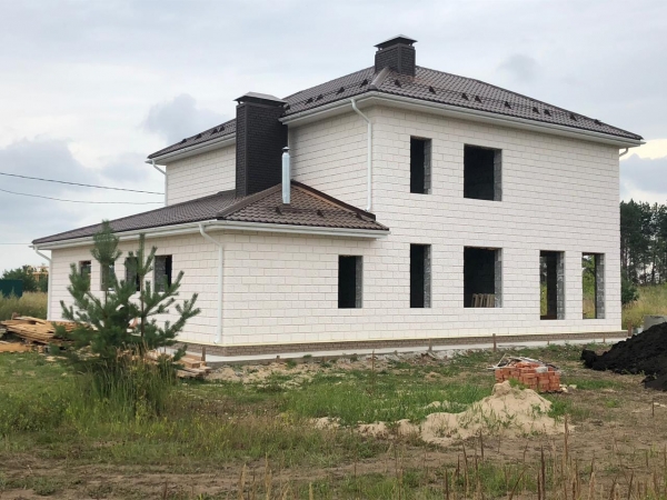

ТЕПЛОБЛОК не нужно облицовывать и утеплять. Состоит из трёх слоев:
1 -ый слой - облицовочная часть (красота дома) - толщина 70-80 мм., керамзитобетон М 200 (1600-1900 кг/м3). Обладая высокой прочностью он не подвержен разрушению, в отличие от других строительных материалов, например: кирпич, который имеет плотность всего лишь 1100-1200 кг/м3. (М 150).
Имеет 8 видов фактур под различные виды камней.
2-ой слой - утеплитель (тепло дома) - толщина 160 - 180 мм., пенополистирол плотностью 10-14 кг/м2
За счет толщины утеплителя:
существенно сокращаются расходы на отопление. Газовый котел работает всего лишь на 30-40%, вы можете экономить свои деньги.
Исключительное звукопоглощение.
Утеплитель находится в "бетонной рубашке", на него не влияет атмосфера и поэтому он не разрушается.
Пенополистирол гидрофобный материал, он не впитывает воду. Соответственно, в доме не появляются грибки и плесень, устанавливается комфортный климат для проживания.
Пенополистирол не горюч! Только при открытом взаимодействии с огнем он начинает "таять", а не гореть. По нормам пожарной безопасности пенополистирол является самозатухающим материалом.
Пенополистирол , который мы много лет приобретаем у одного и того же поставщика (Завод по производству пенополистирола г. Самара) обработан средством от грызунов.
3-ий слой - несущая часть (прочность дома) - толщина 150-160мм., керамзитобетон М 200 (1600-1900 кг/м3). Обладая высокой прочностью он не подвержен разрушению, в отличие от других строительных материалов, например: кирпич, который имеет плотность всего лишь 1100-1200 кг/м3. (М 150).
Выдерживает нагрузки до 4-ех этажей с железобетонными плитами перекрытия.
