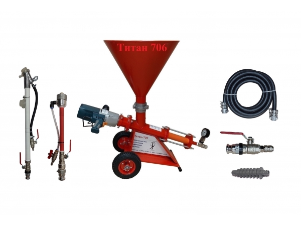

ТитанИнъекционный шнековый насос Титан-706 (героторный насос) для микроцементов
Инъекционный шнековый насос Титан-706 (героторный насос) для микроцементов.
Разработка и производство конструкторского бюро "Титан" Санкт-Петербург.
Собственное производство. Гарантия качества. Лучшая цена.
Отгрузка за 1 день. Бесплатная доставка по РФ.
Инъекционный шнековый насос 706 (героторный насос) для микроцементных смесей предназначен для подачи под давлением и инъектирования ремонтных составов с фракцией до 3 мм, необходимых для ремонта трещин, заполнения пустот, укрепления кирпичной кладки, бетона, цементации грунтов.
Может применяться для торкретирования мокрым способом, нанесения шпаклевки.
Нанесение гидроизоляции гидроизоляции методом набрызга или напыления.
Перекачка строительных растворов. Подача цементного раствора в необходимое место, механизированная заливка полов в качестве растворонасоса.
Механизированное нанесение антисептика при строительстве загородного дома.
Для реконструкции и усиления конструкций в старом фонде, работ в тоннелях метро, в подвалах.
Технические данные:
Рабочее давление: 25 бар; Производительность: 3-25 л/мин;
Размер фракции, макс: 3 мм; Емкость бункера: 30 л;
Длина подачи: 20 м; Высота подачи: 10 м;
Привод насоса: 2.0 КВт; Питание: 230В,50Гц;
Вес: 25 кг; Габариты: 1.0х0.5х0.5 м
В комплекте:
- насос Титан-706
- шланг с камлок-соединением, длина 5 м
- комплектуется манометром тестового запуска
- насадка БРС на серый пакер 18 мм
- запасные щетки, сальники, прокладки

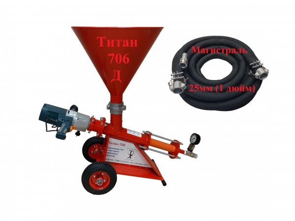

Новинка 2024 года - серия шнековых насосов Титан-Д
Серия Титан-Профи-Д Серия Титан-706-Д
Все модели насосов серии Д имеют увеличенный внутренний диаметр рабочей магистрали, что позволяет насосу прокачивать большие объемы без перегрузки, уменьшает вероятность засорения шлангов.
Напорный фланец, соединения камлок, шланг, кран, соединения на насадках - имеют внутренний диаметр 25мм (1 дюйм)
Насосы серии Титан-Д оптимизированы для штукатурных работ, для работ в режиме торкрет насоса.
Удобно использовать новые модели при подаче больших объемов - цементация грунтов, цементация фундамента, заполнение пустот и т.п.
