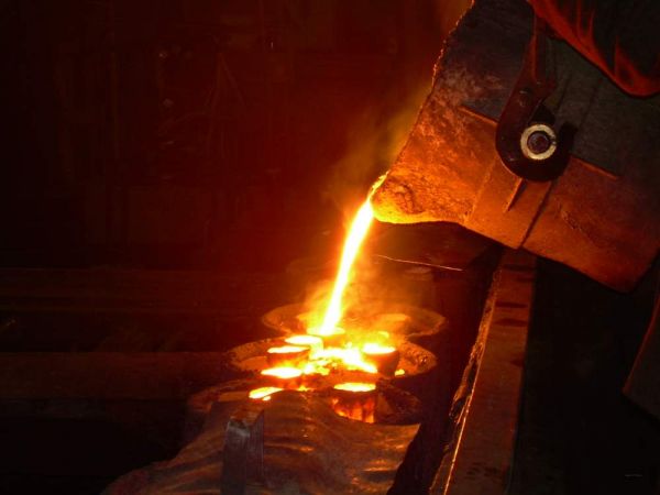

Литье чугуна в песчано-глинистые формы («землю»). Данные отливки из чугуна имеют не очень высокое качество поверхности, этот процесс литья чугуна трудно автоматизируется.
- Литье чугуна в многократно используемые металлические формы (кокили). Особенностью такого литья является более высокое качество поверхности, однако изготовление кокилей достаточно трудоемко, и оправдывается только при значительном объеме производства одинаковых отливок.
- Литье чугуна по газифицируемым моделям. Это одна из последних, перспективная и современная технология литья чугуна, позволяющая значительно снизить себестоимость отливок из чугуна. При этом способе литья предварительно изготавливают модель детали из пенопласта и засыпают песком со связующим. Затем в форму заливается жидкий металл и пенополистирол превращается в газ, а металл замещает собой пенопластовую модель и принимает всю форму модели.
Для использования технология литья чугуна по газифицируемым моделям не нужно изготавливать прессформы, это позволяет изготавливать единичные отливки из чугуна невысокой стоимости. Данный способ очень эффективен для изготовления машиностроительной продукции, различной направленности: блоков и головок цилиндров автомобильных двигателей, выпускных и впускных патрубков.
У метода литья по газифицируемым моделям имеется большое преимущество - низкая стоимость (в сравнении с деталями, изготавливаемыми другим способом), возможность выпуска отливок сложных форм, полная идентичность деталей в серии.
Именно этот современный способ литья мы используем на нашем предприятии, что позволяет нам сохранять невысокие цены на отливки из чугуна.
