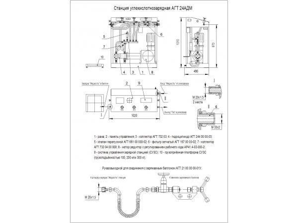

Станция углекислотнозарядная АГТ 24АДМ предназначена для наполнения баллонов и огнетушителей низкотемпературной жидкой двуокисью углерода по ГОСТ 8050 из сосуда для её хранения, с дозированием по массе заряжаемой углекислоты, а также для дозированной подачи жидкой СО2 в технологическую линию. Агрегаты станции углекислотнозарядной смонтированы на стальной сварной раме. Низкотемпературная жидкая двуокись углерода перекачивается из сосуда для её хранения в баллон или огнетушитель или в технологическую линию плунжерным насосом двойного действия. Приводом насоса является одноступенчатый мотор-редуктор, состоящий из электродвигателя и редуктора червячного. Редуктор преобразует вращающий момент электродвигателя в возвратно-поступательное движение ползуна, с которым соединен плунжер насоса.
Управление работой станции осуществляется с панели управления.
Для защиты:
-насоса от возможного попадания в него механических примесей установлен фильтр сетчатый;
-конструктивных элементов станции от опасного повышения давления служит трехступенчатая система защиты, состоящая из клапана перепускного, электроконтактного манометра и мембраны предохранительной.
Для соединения станции с сосудом служат штуцеры «Жидкость»(М33х2) и «Газ» (М20х1, 5).
Входящий в комплектацию станции рукав выходной соединяет штуцер «Зарядка» (М20х1, 5) с наполняемым баллоном или огнетушителем.
Подача жидкой двуокиси углерода в баллон производится через рукав выходной, на выходном конце которого через переходник и вентиль закреплено соединение наполнительное. Соединение наполнительное служит для установки рукава выходного на вентиль заправляемого баллона.
Разрешенная для зарядки в баллон масса углекислоты устанавливается с пульта управления системы управления станцией(СУЗС). Дозирование количества углекислоты осуществляется автоматически - отключением электропитания привода насоса по команде от системы управления СУЗС при достижении установленного значения массы.
Для наполнения огнетушителей применяется рукав выходной без соединения наполнительного. В этом случае подсоединение осуществляется через насадки
для зарядки, соответствующие зарядному штуцеру зарядно-пускового устройства (ЗПУ) огнетушителя. Необходимые для наполнения огнетушителей насадки не входят в комплект поставки, приобретаются дополнительно и определяются подсоединительными размерами ЗПУ огнетушителей.
Дозированная подача жидкой углекислоты станцией в технологические линии обеспечивается бесступенчатым регулированием подачи на регулирующем устройстве мотора- редуктора оператором станции. Величина длины хода плунжера насоса отслеживается по шкалам регулирующего устройства. Максимальный диапазон регулирования длины хода плунжера от 0 до 60мм.. Рабочий диапазон регулирования длины хода плунжера от 15 до 60мм.. Зависимость между перемещением регулирующего органа и длиной хода плунжера нелинейная.
