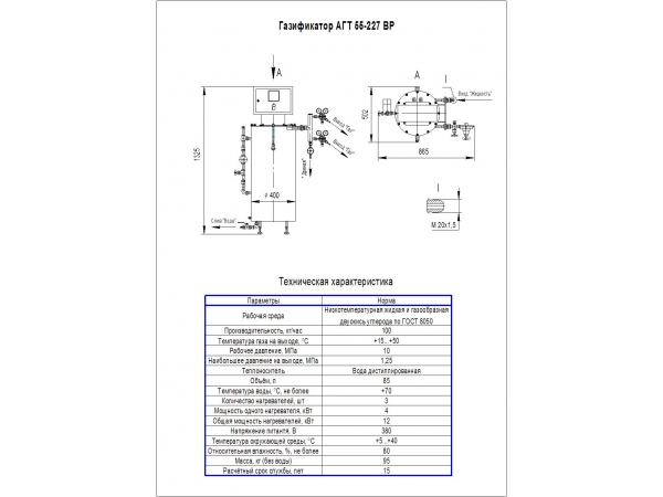

Газификатор АГТ 55-227ВР предназначен для газификации жидкой фазы двуокиси углерода с последующим подогревом ее или подогрева газовой фазы двуокиси углерода, поступающей от рампы баллонов, редуцирования и выдачу углекислоты в технологическую линию. Газификация и подогрев углекислоты происходит в теплообменнике путем ее нагрева промежуточным теплоносителем - дистиллированной водой.
Теплообменник, представляющий собой трубчатый змеевик, размещен в корпусе. В корпус налита вода, подогреваемая тремя U-образными ТЭНами, установленными в крышке корпуса. Для создания протока воды вокруг теплоообменника предусмотрен насос.
Контроль температуры воды обеспечивается термопреобразователем сопротивления(датчиком температуры). Водомерная трубка на корпусе служит для контроля уровня теплоносителя. Теплообменник с коллектором защищены от возможного опасного повышения давления установленной на коллекторе разрывной мембраной.
Управление режимами работы насоса и нагрева воды ТЭНами производится с пульта управления и поддерживается автоматически.
