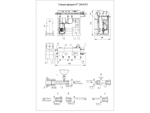

Станция зарядная АГТ 24АЭУХЛ (Самара)
Станция зарядная АГТ 24АЭУХЛ предназначена:
- для наполнения баллонов малой и средней емкости, а также углекислотных огнетушителей низкотемпературной жидкой двуокисью углерода по ГОСТ 8050 из резервуара изотермического, с дозированием по массе;
- для наполнения баллонов малой и средней емкости, а также углекислотных огнетушителей двуокисью углерода по ГОСТ 8050 при положительной температуре окружающей среды — из баллонов бoльшей ёмкости или из рампы баллонов, с дозированием по массе;
- для наполнения хладоновых огнетушителей хладоном марки 114В2 по ГОСТ 15899 с дозированием по массе, с последующим наполнением хладоновых огнетушителей вытесняющим газом, с дозированием по давлению. Возможно наполнение огнетушителей хладонами других марок, нейтральными по отношению к материалу уплотнений, применяемых в станции.
Станция представляет собой стальную сварную раму на которой смонтированы агрегаты: поршневой насос с приводом - одноступенчатым мотором-редуктором.
Управление работой двух отдельных линий станции осуществляется с панели управления. Первая линия - система трубопроводов с запорно-регулирущей арматурой для наполнения углекислотой углекислотных баллонов и огнетушителей, она же служит для наполнения вытесняющим газом хладоновых огнетушителей. Вторая линия - трубопровод с соленоидным вентилем для наполнения хладоном хладоновых огнетушителей.
На первой линии поршневым насосом станции производится перекачивание:
- низкотемпературной жидкой двуокиси углерода из резервуара для её хранения в баллон или огнетушитель;
или
- углекислоты, находящейся при температуре окружающей среды в баллоне большей емкости или рампе баллонов в баллон или огнетушитель;
или
- вытесняющего газа из баллона с вытесняющим газом в хладоновый огнетушитель.
Для защиты насоса от возможного попадания в него механических примесей установлен фильтр сетчатый. Кроме того, на первой линии для защиты от опасного повышения давления в ней предусмотрен электроконтактный манометр и мембрана предохранительная.
На входе второй линии для защиты вентиля соленоидного от попадания механических примесей смонтирован кран шаровой с фильтром.
На второй линии путем вытеснения хладона из емкости расходной(входит в комплектацию) воздухом местной пневмосети происходит наполнение хладонового огнетушителя хладоном с дозированием по массе путем автоматического закрытия соленоидного вентиля при достижении необходимой массы хладона в баллоне.
На панели управления установлена система управления зарядной станцией(СУЗС), позволяющая управлять процессом наполнения огнетушителей в автоматическом режиме.
В комплектацию станции входят четыре необходимые для наполнения баллонов и огнетушителей рукава. Рукава для соединения станции с резервуаром поставляются по отдельному заказу.
Подача жидкой двуокиси углерода в баллон производится через рукав выходной, на выходном конце которого через переходник и вентиль закреплено соединение наполнительное. Этот же рукав служит для подсоединения станции к баллону с вытесняющим газом: азотом или воздухом. Соединение наполнительное служит для установки рукава выходного на вентиль заправляемого баллона или баллона с вытесняющим газом.
Для наполнения углекислотных огнетушителей применяется рукав выходной без соединения наполнительного, а для наполнения хладоновых огнетушителей – рукав с вентилем. В этих случаях подсоединение осуществляется через насадки для зарядки, соответствующие зарядному штуцеру зарядно-пускового устройства (ЗПУ) огнетушителя. Необходимые для наполнения огнетушителей насадки не входят в комплект поставки, приобретаются дополнительно и определяются подсоединительными размерами ЗПУ огнетушителей.
