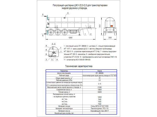

Полуприцеп-цистерна ЦЖУ-22, 0-2, 0 (Самара)
Транспортное средство –полуприцеп-цистерна ЦЖУ - предназначено для доставки
низкотемпературной жидкой двуокиси углерода от производителя или хранилища до
места потребления и перелива её в стационарный резервуар.
ЦЖУ состоит из полуприцепа-шасси и цистерны.
Цистерна – передвижной сосуд, изготовленный из конструкционной
низколегированной стали 09Г2С-9, покрытый теплоизоляционным слоем из
жесткого пенополиуретана ППУ-110, обладающего хорошими теплоизоляционными
и гидроизоляционными свойствами, позволяющими не пропускать влагу к
поверхности сосуда. Сосуд с теплоизоляцией защищен от ультрафиолетовых лучей и
атмосферных осадков кожухом из нержавеющей стали толщиной 0, 8мм
Комплектация цистерны:
1. Для защиты сосуда от превышения давления
- два предохранительных клапана, установленных на переключающем устройстве
(трехходовом кране);
- одна предохранительная разрывная мембрана, установленная в мембранном
предохранительном устройстве;
2. Для защиты арматуры от превышения давления
- два предохранительных клапана DN7, РN2, 41МПа.
3. Для наполнения и выдачи углекислоты:
- четыре крана шаровых Ду32: два на трубопроводе «Жидкость», два на
трубопроводе «Газ»;
- вентиль проходной Ду8, установленный на обводном трубопроводе для сброса
давления отбором газа из верхней точки сосуда;
4. Для контроля давления:
- два манометра 0-4, 0 МПа класса точности 1, 5;
5. Для измерения уровня и температуры двуокиси углерода в цистерне, вычисления
относительного заполнения сосуда цистерны, массы жидкой и газообразной
углекислоты:
- система «СЕНС», включающая преобразователь магнитный поплавковый
ПМП-118 и сигнализатор.
Комплектация шасси:
-тормозная система с пневмоприводом. Тормозной механизм колодочного
барабанного типа с АБС;
-опорное устройство механическое телескопического типа;
- стояночная тормозная система с энергоаккумуляторами, воздействующая на
рабочие тормозные механизмы второй и третьей оси;
-электрооборудование по двухпроводной схеме, напряжение в сети 24В.
Дополнительно в тамбуре цистерны может быть размещена станция перекачивающая углекислотная АГТ 141Т.
*При использовании полуприцепа-цистерны для хранения жидкой двуокиси с целью поддержания давления в
цистерне может быть применена холодильная система поддержания давления двух типов:
- АГТ 26ФА (с теплообменником, расположенным вне цистерны)
Данная система устанавливается стационарно на опасном производственном объекте, подключается к цистерне
рукавами при возвращении цистерны на ОПО.
- АГТ 26Ф (со встроенным в цистерну теплообменником), монтируется на полуприцепе-цистерне и включается в
работу в местах стоянок.
Гарантия на оборудование 24 месяца.
Одобрение типа транспортного средства № ТС RU E-RU.MT39.01114.
Сертификат соответствия ТР ТС 032/2013 № ЕАЭС RU C-RU.HB57.B.00019/20.
Сертификат соответствия СДС «Сделано в России» № СС.002423.
*Оборудование может быть изготовлено по ТЗ Заказчика.
**Дипломант конкурса 100 лучших товаров России в 2018 году.
