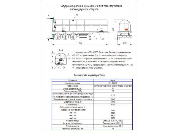

Полуприцеп-цистерна ЦЖУ-20, 0-2, 0 (Самара)
Транспортное средство –полуприцеп-цистерна ЦЖУ - предназначено для доставки низкотемпературной жидкой двуокиси углерода от производителя или хранилища до места потребления и перелива её в стационарный резервуар.
ЦЖУ состоит из полуприцепа-шасси и цистерны.
Цистерна – передвижной сосуд, изготовленный из конструкционной низколегированной стали 09Г2С-9, покрытый теплоизоляционным слоем из жесткого пенополиуретана ППУ-110, обладающего хорошими теплоизоляционными и гидроизоляционными свойствами, позволяющими не пропускать влагу к поверхности сосуда. Сосуд с теплоизоляцией защищен от ультрафиолетовых лучей и атмосферных осадков кожухом из нержавеющей стали.
Цистерна оснащена:
1. Для защиты от превышения давления
- двумя предохранительными клапанами;
- предохранительной разрывной мембраной;
2. Для наполнения и выдачи углекислоты
-  шаровыми кранами Dу32;
3. Для измерения уровня и температуры двуокиси углерода в цистерне, вычисления относительного заполнения сосуда цистерны, массы жидкой и газообразной углекислоты
- преобразователем магнитным поплавковым;
4. Для контроля давления
- двумя манометрами класса точности 1, 5;
 Предохранительные клапаны и манометры смонтированы на переключающем устройстве, позволяющем производить проверку их исправности, правильность регулировки и ремонт без остановки и опорожнения цистерны.
Дополнительно в тамбуре цистерны может быть размещена станция перекачивающая углекислотная АГТ 141Т.
                *При использовании полуприцепа-цистерны для хранения жидкой двуокиси с целью поддержания давления в цистерне может быть применена холодильная система поддержания давления двух типов:
- АГТ 26-2, 5(с теплообменником, расположенным вне цистерны)
Данная система устанавливается стационарно на опасном производственном объекте, подключается к цистерне рукавами при возвращении цистерны на ОПО.
 - АГТ 26Ф (со встроенным в цистерну теплообменником), монтируется на полуприцепе-цистерне и включается в работу в местах стоянок.
