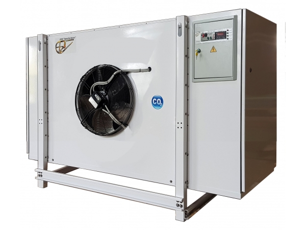

Газификаторы атмосферные АГТ 55-226/хххА предназначены  для испарения жидкой двуокиси углерода, поступающей из изотермичекого резервуара, и подогрева углекислого газа перед подачей потребителю.
Испарение и подогрев двуокиси углерода происходит с помощью тепла окружающего воздуха, электроэнергия расходуется только на привод вентиляторов.
Расход энергии уменьшается примерно в 20 раз, по сравнению с применяемыми совместно электрическими газификатором и подогревателем.
Кроме того, газификатор снижает температуру в помещении.
Газификатор состоит из двух теплообменников, что позволяет оттаивать один теплообменник во время работы другого. Теплообменники переключаются автоматически.
В теплообменниках используются медные трубки, но, пожеланию заказчика, могут быть применены трубы из нержавеющей стали.
Газификатор изготавливается в напольном исполнении, но может быть изготовлен и с потолочным креплением.
