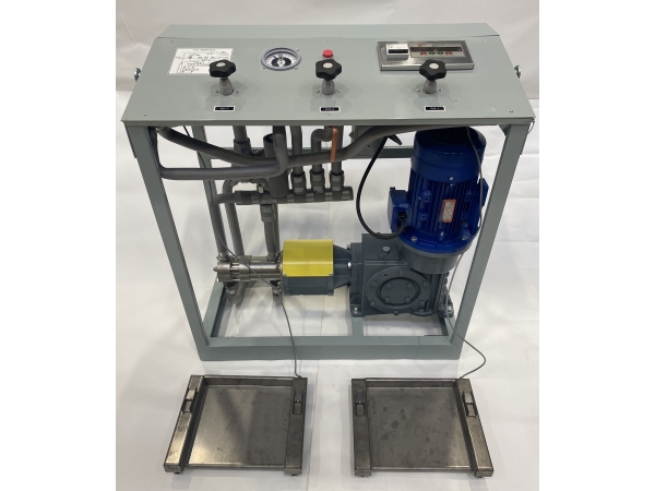

Станция углекислотнозарядная АГТ 24А-2 (двухпостовая) предназначена для наполнения баллонов и огнетушителей низкотемпературной жидкой двуокисью углерода по ГОСТ 8050 из сосуда для её хранения, с дозированием по массе заряжаемой углекислоты. Выпускается в двух исполнениях:
1. С системой управления зарядной станцией (СУЗС), включающей платформу грузоприемную грузоподъемностью 100кг., 200кг. или 300кг.
2. Без платформы грузоприемной.
В исполнении 1 при наполнении баллон или огнетушитель размещается на платформе грузоприемной и дозирование количества жидкой двуокиси углерода осуществляется автоматически отключением электропитания привода насоса по команде от системы управления СУЗС при достижении установленного значения массы углекислоты.
Исполнение 2 для взвешивания и дозирования баллонов предусматривает использование механических или электронных весов, приобретаемых самостоятельно пользователями станции. При применении весов
отключение станции при достижении необходимой массы углекислоты в баллоне или огнетушителе осуществляется вручную оператором станции. Некоторые модели электронных весов могут обеспечить автоматическое дозирование.
Агрегаты станции углекислотнозарядной смонтированы на стальной сварной раме. Низкотемпературная жидкая двуокись углерода перекачивается из сосуда для её хранения в баллоны или огнетушители плунжерным насосом двойного действия. Приводом насоса является одноступенчатый мотор-редуктор.
Управление работой станции осуществляется с панели управления.
Для защиты:
-насоса от возможного попадания в него механических примесей установлен фильтр сетчатый;
-конструктивных элементов станции от опасного повышения давления служит трехступенчатая система защиты, состоящая из клапана перепускного, электроконтактного манометра и мембраны предохранительной.
Для соединения станции с сосудом служат штуцеры «Жидкость»(М33х2) и «Газ» (М20х1, 5).
Входящие в комплектацию станции два рукава выходных соединяют два штуцера «Зарядка» (М20х1, 5) с наполняемыми баллонами или огнетушителями.
Зарядка баллонов или огнетушителей углекислотой может вестись с использованием одного или двух постов наполнения. Использование обоих постов позволяет совместить наполнение баллона на одном посту с подготовительными операциями, выполняемыми на втором посту — с установкой баллона на платформу, проверкой его массы и подсоединением рукава выходного. Производительность наполнения в этом случае существенно возрастает.
Подача жидкой двуокиси углерода в баллон производится через один из рукавов выходных, на выходном конце которого через переходник и вентиль закреплено соединение наполнительное. Соединение наполнительное служит для установки рукава выходного на вентиль заправляемого баллона.
Для наполнения огнетушителей применяется рукав выходной без соединения наполнительного. В этом случае подсоединение осуществляется через насадки
для зарядки, соответствующие зарядному штуцеру зарядно-пускового устройства (ЗПУ) огнетушителя. Необходимые для наполнения огнетушителей насадки не входят в комплект поставки, приобретаются дополнительно и определяются подсоединительными размерами ЗПУ огнетушителей.
