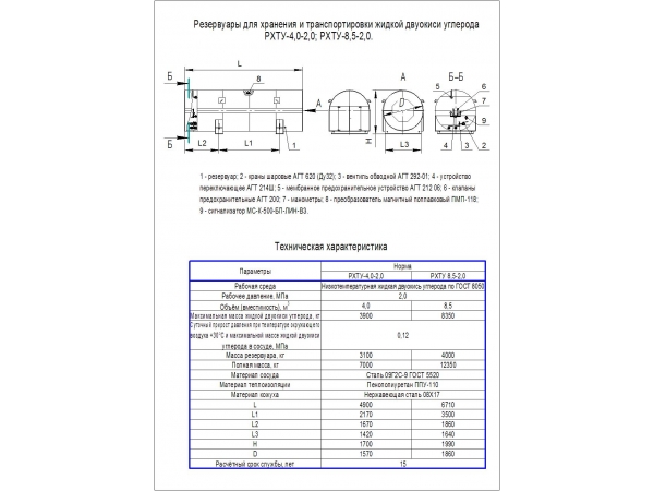

Резервуар для хранения и транспортировки жидкой двуокиси углерода РХТУ (Самара)
Резервуар РХТУ предназначен для транспортирования, хранения и выдачи в технологические линии низкотемпературной жидкой и газообразной двуокиси углерода. Транспортирование углекислоты в РХТУ возможно при установке резервуара в кузове или прицепе автомобиля.
РХТУ – горизонтальный сосуд, изготовленный из конструкционной низколегированной стали 09Г2С-9, покрытый теплоизоляционным слоем из жесткого пенополиуретана ППУ-110, обладающего хорошими теплоизоляционными и гидроизоляционными свойствами, позволяющими не пропускать влагу к поверхности сосуда. Сосуд с теплоизоляцией защищен от ультрафиолетовых лучей и атмосферных осадков кожухом из нержавеющей стали. Сосуд имеет два силовых кольца с крюками, позволяющими легко устанавливать и выгружать его из кузова(прицепа) автомобиля.
Резервуар оснащен:
1. Для защиты от превышения давления
- двумя предохранительными клапанами;
- разрывной мембраной;
2. Для наполнения и выдачи углекислоты
- двумя шаровыми кранами Dу32;
3. Для измерения уровня и температуры двуокиси углерода в сосуде, вычисления относительного заполнения резервуара, массы жидкой и газообразной углекислоты
- преобразователем магнитным поплавковым;
4. Для контроля давления
- двумя манометрами класса точности 1, 5.
Предохранительные клапаны и манометры смонтированы на одном переключающем устройстве, позволяющем производить проверку исправности, правильность регулировки, замену и ремонт предохранительных устройств и средств измерений без остановки и опорожнения резервуара.
*Для поддержания давления в резервуаре хранения двуокиси углерода дополнительно может быть установлена холодильная система АГТ 26Ф, позволяющая хранить углекислоту без потерь неограниченное время. Включение в работу холодильной системы возможно в местах, где есть возможность подключения ее к источнику электропитания – промышленной электросети(380В, 50Гц): на стоянках автомобиля или непосредственно на опасном производственном объекте.
