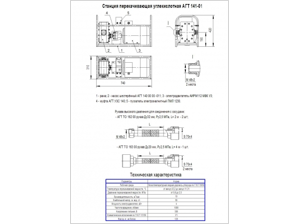

Станция перекачивающая углекислотная АГТ 141-01 предназначена для перекачивания низкотемпературной жидкой двуокиси углерода из одного сосуда в другой.
На плите рамы станции размещены основные узлы: шестеренный насос с двумя штуцерами «Вход», «Выход» и электродвигатель. Управление станцией производится с пульта управления, находящегося на раме.
Имея достаточно компактные размеры, может устанавливаться в любом удобном месте на площадке около стационарного сосуда. При минимальных габаритах обладает большой производительностью - 10т/час.
Для соединения сосудов при перекачивании жидкой углекислоты станция комплектуется тремя металлорукавами из нержавеющей стали:
- двумя рукавами Ду32 длиной 2метра с арматурой: гайка накидная S70х4 с одной стороны и гайка накидная М48х2 с другой. Эти рукава соединяют станцию перекачивающую со штуцерами «Жидкость» сосудов.
- одним рукавом Ду20 длиной 4 метра с накидными гайками S70х4 с двух сторон металлорукава. Данный рукав соединяет штуцеры «Газ» сосудов и предназначен для выравнивания давления в сосудах при перекачивании жидкой двуокиси углерода.
*Станция может комплектоваться тремя рукавами с необходимой для заказчика арматурой и длиной металлорукавов.
