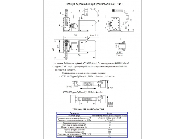

Станция перекачивающая углекислотная АГТ141Т предназначена для перекачивания низкотемпературной жидкой двуокиси углерода из цистерны в сосуд или наоборот.
На плите станции размещены основные узлы: шестеренный насос с двумя штуцерами «Вход», «Выход» и электродвигатель. Управление станцией производится с пульта управления, находящегося на раме.
Станция имеет достаточно компактные размеры для размещения ее в тамбуре цистерны, обладает большой производительностью - 10т/час.
Для соединения цистерны и сосуда при перекачивании жидкой углекислоты станция комплектуется тремя металлорукавами из нержавеющей стали:
- двумя рукавами Ду32 длиной 2 и 3 метра с арматурой: гайка накидная S70х4 с одной стороны и гайка накидная М48х2 с другой. Эти рукава соединяют станцию перекачивающую со штуцерами «Жидкость» цистерны и сосуда.
- одним рукавом Ду20 длиной 4 метра с накидными гайками S70х4 с двух сторон металлорукава. Данный рукав соединяет штуцеры «Газ» цистерны и сосуда, предназначен для выравнивания давления в цистерне и сосуде при перекачивании жидкой двуокиси углерода.
*Станция может комплектоваться тремя рукавами с необходимой для заказчика арматурой и длиной металлорукавов.
