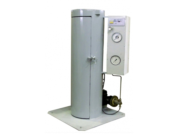

Стенд АГТ ТО 49-02 предназначен для гидравлического испытания баллонов малого и среднего объема, длиной от 310 до 1775мм и диаметром от 140 до 219мм, а так же для определения массы и вместимости баллонов.
Состоит из бронешкафа, гидросистемы с коллектором, агрегата электронасосного дозировочного, рамы, панели приборов и системы управления (СУЗС). СУЗС состоит из пульта управления, размещенного на панели приборов и грузовой платформы. Платформа соединяется с пультом СУЗС электрокабелем. Наличие СУЗС позволяет:
- определить массу пустого и наполненного водой баллона, путем размещения его на грузовой платформе;
- позволяет отключать привод агрегата электронасосного при достижении давления, необходимого для испытания баллона.
Испытуемый баллон, наполняется водой, размещается в бронешкафу, соединяется с помощью наладки с гидросистемой стенда. Агрегат электронасосный создает необходимое для испытания баллона давление, контролируемое двумя манометрами на панели приборов - показывающего и показывающего сигнализирующего. В комплектацию стенда входит две наладки. Тип, применяемой при испытании баллона наладки, зависит от диаметра резьбы в горловине.
