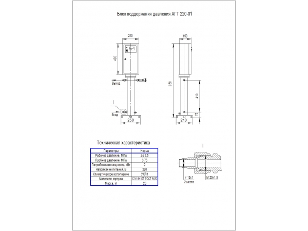

Блок поддержания давления АГТ 220-01 предназначен для автоматического поддержания давления углекислоты в резервуаре изотермическом при значительном расходовании ее(до 400кг/час). Процесс газификации низкотемпературной жидкой двуокиси углерода протекает за счет притока тепла от электронагревательного элемента(ТЭНа).
Блок поддержания давления состоит из испарителя, расположенного на опоре и пульта управления. Испаритель и U-образный ТЭН внутри него выполнены из нержавеющей стали 12Х18Н10Т.
По окончании работы для выпуска всей углекислоты из испарителя блока и из подключенных к нему трубопроводов предусмотрено дренажное устройство АГТ 285. Это устройство, а так же штуцер «Вход жидкость)(М20х1, 5) и «Выход газ»(М20х1, 5) расположены на обечайке испарителя. На фланце испарителя смонтирован термопреобразователь сопротивления - датчик температуры и штуцер, соединяющий капиллярной трубкой испаритель с реле давления. Управление с пульта ТЭНом осуществляет реле давления и измеритель-регулятор ТРМ 1. Оператором задаются необходимые параметры температуры – на ТРМ 1 и давления – на реле давления. Установленные параметры работы блока поддержания давления поддерживаются системой управления автоматически.
