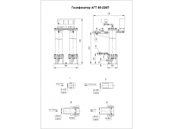

Газификатор АГТ 55-226П предназначен для газификации низкотемпературной жидкой двуокиси углерода для потребления газа технологическими линиями и поддержания давления в резервуаре изотермическом при расходе газовой и жидкой фазы углекислоты из него.
Газификатор состоит из двух испарителей, установленных на одном основании и пульта управления. Испарители подобны и представляют собой кожухотрубный теплообменник, в котором в качестве теплоносителя применяется водяной пар, подаваемый через штуцер «Вход пар» в верхней части испарителя. По окончании работы для выпуска всей углекислоты из испарителей газификатора и из подключенных к нему трубопроводов предусмотрены дренажные устройства АГТ 285.
Пульт управления газификатором расположен над испарителями. Управление каждым из испарителей осуществляется автономно собственной системой управления с отдельными термопребразователями сопротивления(датчиками температуры) и измерителями-регуляторами 2ТРМ1.
Работа газификатора основана на испарении жидкой двуокиси углерода, поступающей самотеком из резервуара изотермического в испарители газификатора. Образующийся при этом газ поступает по трубопроводу на потребление, часть его идет обратно в резервуар и тем самым в нем поддерживается необходимое давление.
Управление газификатором осуществляет электронный пульт управления. Управление каждым из испарителей производится раздельно собственным каналом электронной схемы. Раздельное управление повышает точность работы газификатора за счет уменьшения его тепловой инерции и лучшего соответствия производительности газификатора мгновенному потреблению газа линией потребления.
