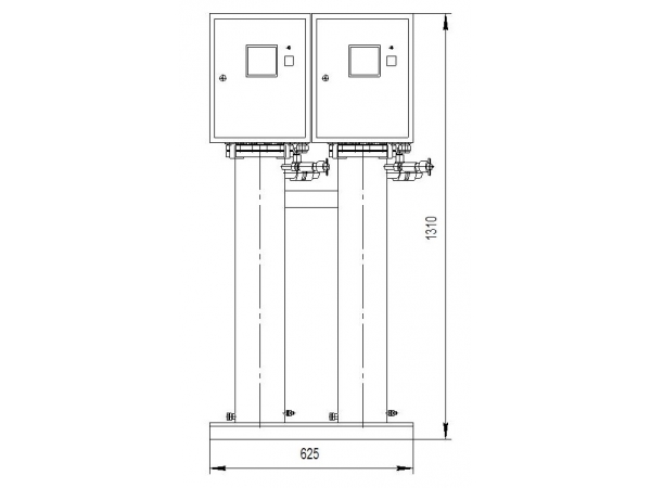

Газификаторы АГТ 55 и его модификации предназначены для поддержания давления углекислоты в резервуаре изотермическом при её потреблении путем газификации низкотемпературной жидкой двуокиси углерода за счет притока тепла от электронагревательных элементов(ТЭН-ов). Представляют собой однотипную конструкцию и различаются только производительностью, зависящей от количества и мощности, установленных ТЭНов.
Газификаторы состоят из испарителя, расположенного на опоре и пульта управления. Испаритель и U-образные ТЭНы внутри него выполнены из нержавеющей стали 12Х18Н10Т.
По окончании работы для выпуска всей углекислоты из испарителя газификатора и из подключенных к нему трубопроводов предусмотрено дренажное устройство АГТ 285. Это устройство, а так же штуцер «Вход жидкость)(М33х2) и «Выход газ»(М39х2) расположены на обечайке испарителя. На фланце испарителя смонтирован термопреобразователь сопротивления - датчик температуры. Датчик давления находится на штуцере «Выход газ». В процессе работы газификатора автоматическое включение и выключение ТЭНов происходит в соответствии с сигналами этих двух датчиков. Необходимые параметры температуры и давления задаются на пульте управления газификатора. Установленные параметры, работы газификатора поддерживаются системой управления автоматически.
