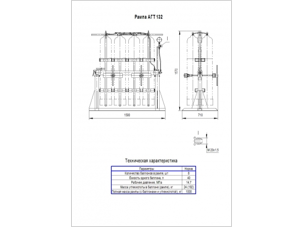

Рампа АГТ 132 (Самара)
Рампа предназначена для хранения, подъема и перемещения восьми баллонов с двуокисью углерода, для выдачи газообразной или жидкой двуокиси углерода из этих баллонов. Используется для баллонов стальных, объемом 40л для газов с рабочим давлением до 14, 7МПа.
Рампа состоит из кассеты, размещенной на раме и гидросистемы. Баллоны подсоединяются к коллектору гидросистемы рукавами гибкими металлическими DN6.
Для контроля давления в гидросистеме рампа снабжена манометром класса точности 1, 5 с диапазоном показаний от 0 до 1, 6МПа.
Для использования жидкой фазы углекислоты, находящейся в баллоне, кассету с закрепленными в ней баллонами можно поворачивать вокруг горизонтальной оси на 135 градусов и закреплять ее в этом положении.
Для контроля массы углекислоты в рампе дополнительно может быть установлена система контроля массы СКМ 1, 0.
Гарантия на оборудование 24 месяца.
