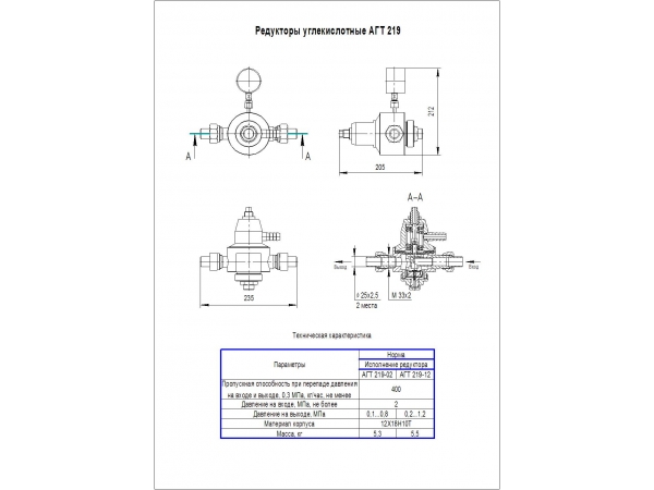

Редуктор одноступенчатый АГТ 219 предназначен:
- для понижения давления газообразной углекислоты, поступающей после газификатора или подогревателя в технологические линии и
-поддержания заданного рабочего давления постоянным.
Редуктор АГТ 219 представляет собой клапан мембранного типа. Входное дросселирующее отверстие редуктора перекрывает поршень, жёстко соединённый с мембраной, на которую сверху действует усилие одной( в случае исполнения АГТ 219-02) или двух пружин( в случае исполнения АГТ 219-12), а снизу - выходное давление. Усилие пружины(пружин) регулируется винтом и фиксируется гайкой. Заданное рабочее давление на выходе контролируется манометром класса точности 1, 5.
Корпус и все входящие в состав редуктора металлические детали, кроме пружин, выполнены из нержавеющей стали 12Х18Н10Т.
Конструкцией редуктора обеспечено в случае разрушения мембраны для отвода углекислоты из рабочей зоны наличие на крыщке редуктора ниппеля, к которому присоединяется рукав, и углекислый газ может быть выведен за пределы помещения.
